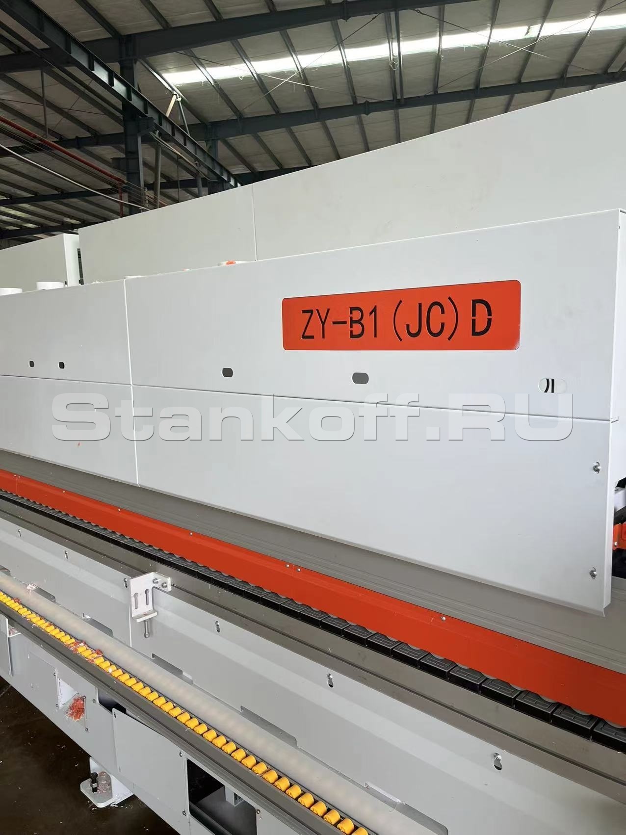

Автоматический кромкооблицовочный станок ZY-B1822(JC)

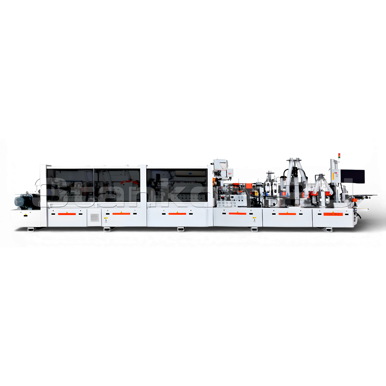

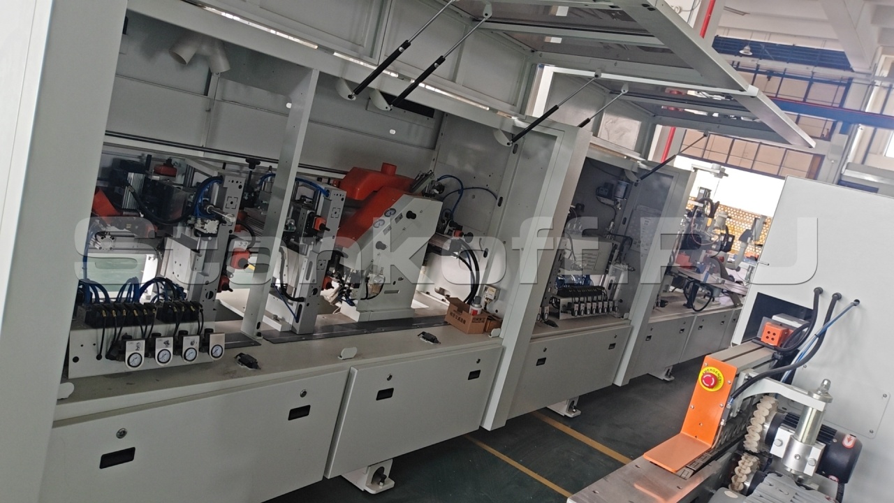

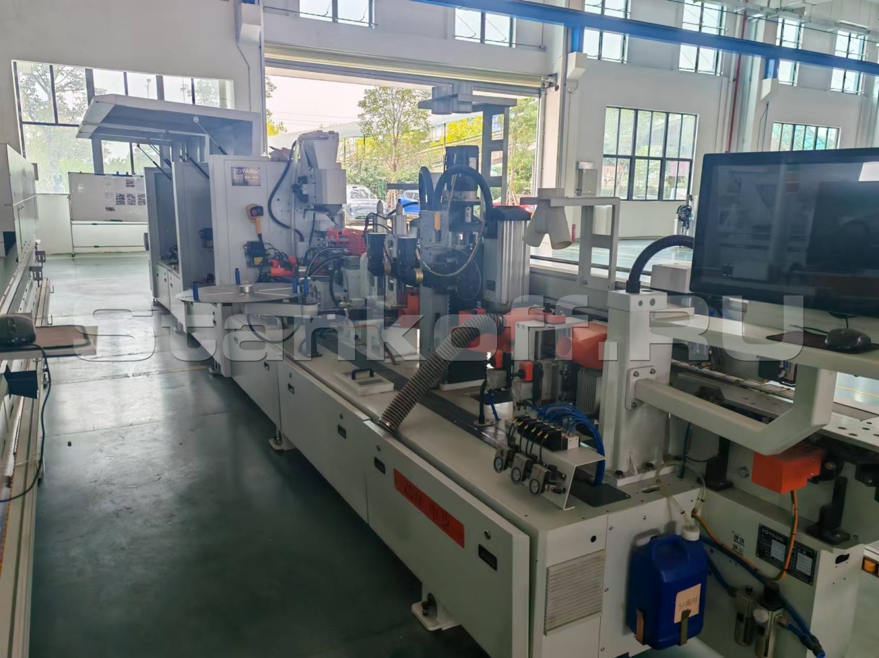

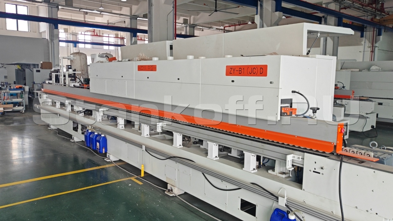

Автоматический кромкооблицовочный станок ZY-B1822 разработан для производителей, которым важно получать профильные кромки и интегрированные ручки стабильно высокого качества за один проход, без ручной доработки и лишних затрат. Станок объединяет профилирование, клеенанесение, прижим и финишную обработку в одном цикле, позволяя изготавливать J- и C-образные профили с минимальным браком, сокращением персонала, экономией производственных площадей и снижением себестоимости готовой продукции при высокой повторяемости результата.

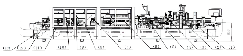

Технологический процесс
1. Предварительное фрезерование 7. Предварительная черновая обработка кромки
2. Фрезерный узел для снятия свесов 8. Торцовка
3. Вспомогательный фрезерный узел 9. Черновая обработка кромки
4. Нанесение клея на панель 10. Узел обкатки углов
5. Нанесение клея на кромочный материал 11. Цикля
6. Формование и прижим кромки 12. Полировка

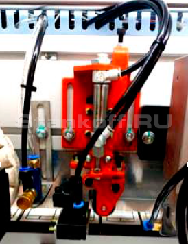

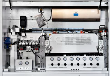

Система нанесения разделительной жидкости

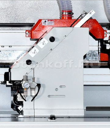

Перед этапом предварительного фрезерования на панель на её верхнюю и нижнюю поверхности распыляется разделительный состав, предотвращающий прилипание клея к поверхности материала.

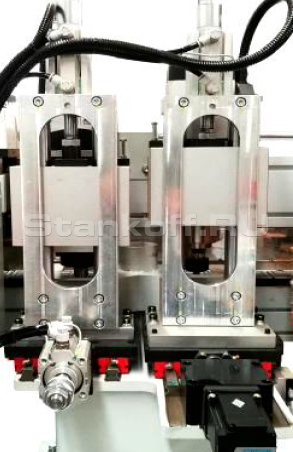

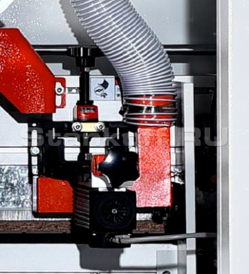

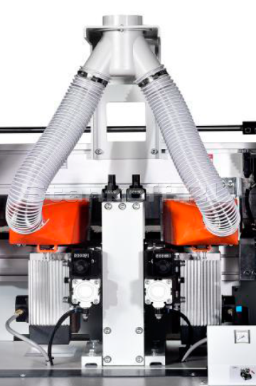

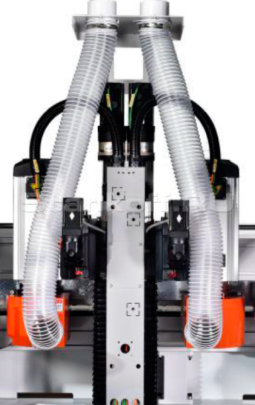

Узел предварительной фрезеровки

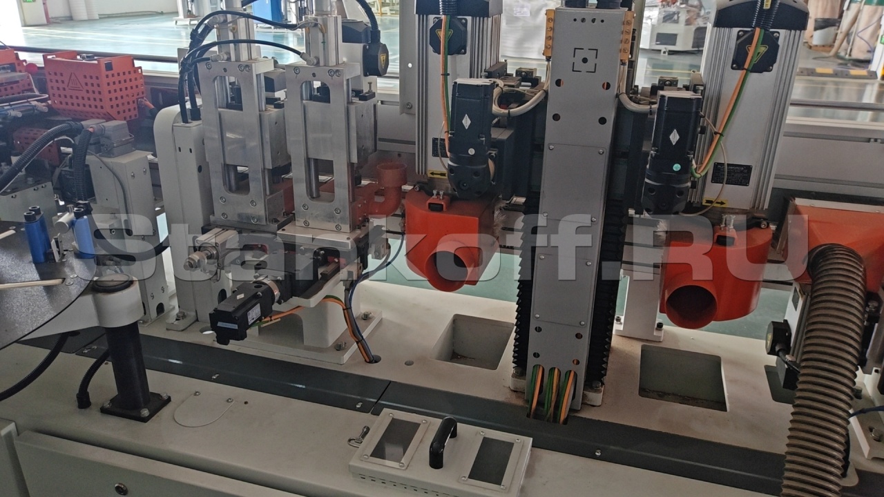

Используются два высокочастотных двигателя мощностью по 2,2 кВт, обеспечивающих чистовое фрезерование. Это позволяет эффективно устранить сколы, снизить выраженность клеевого шва и добиться более аккуратного и эстетичного качества кромкооблицовки.

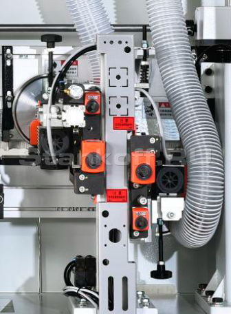

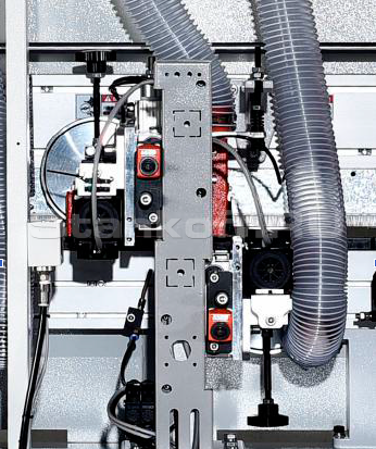

Фрезерный узел оснащён двигателем мощностью 9 кВт и включает встречные и попутные фрезы. Все фрезы выполнены из алмазного материала, что обеспечивает повышенную износостойкость и низкий уровень шума. Сервоуправление позволяет с экрана панели оператора одним нажатием выполнять регулировку положения фрез по осям вперёд/назад и вверх/вниз, обеспечивая интеллектуальное управление без ручной настройки и высокую производительность.
Выполняет чистовое фрезерование профиля, обеспечивая более точную геометрию и эстетичный внешний вид кромки.

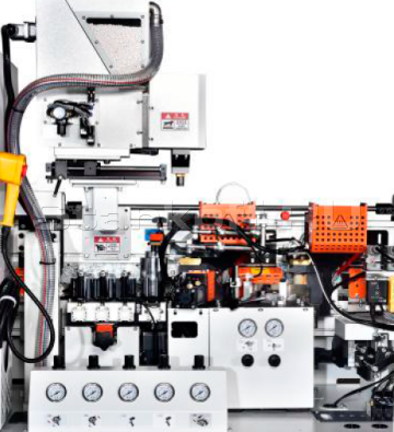

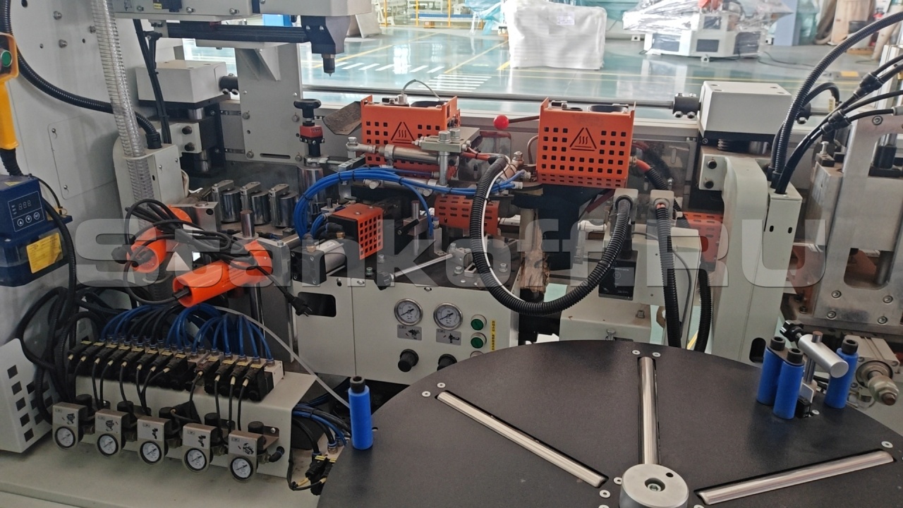

Узел нанесения клея
Узел нанесения клея

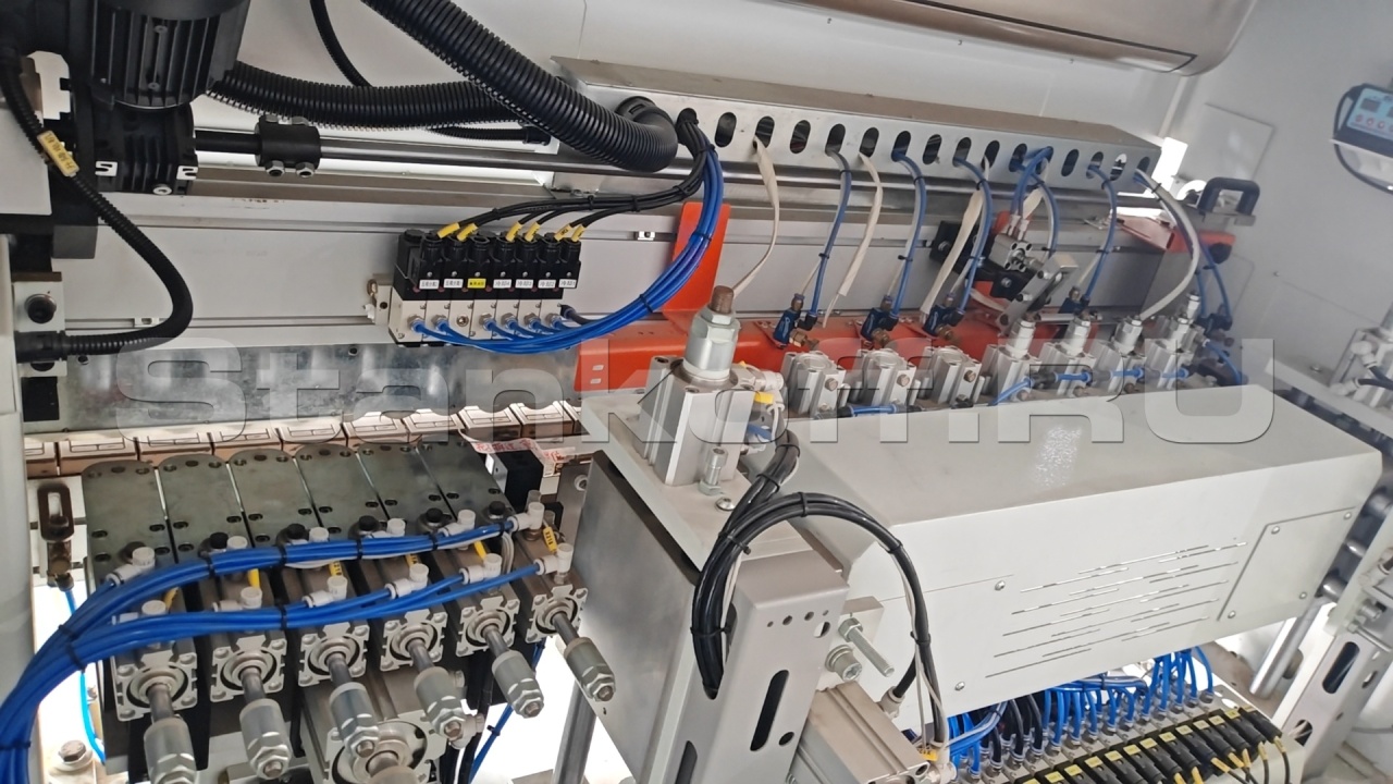

Клей автоматически подаётся из системы забора в узел быстрого предварительного расплава, после чего через него поступает в клеевой бак. Преимущество верхнего расположения клеевого бака — отсутствие карбонизации клея, более стабильная работа узла и минимальная клеевая линия, что повышает качество кромкооблицовки.
Система нанесения клея комбинированная: при обработке профильных участков клей наносится на кромочный материал, а при обработке прямых кромок — на панель. Совмещение двух способов нанесения обеспечивает более прочное приклеивание, стабильную подачу кромки и высокое качество кромкооблицовки.
Пресс-группа
Пресс-группа

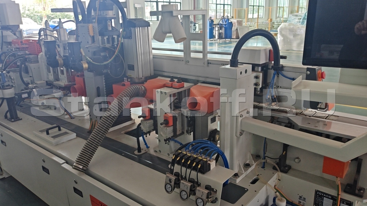

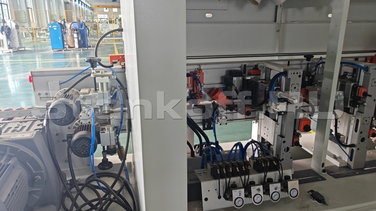

Формование и прижим кромки выполняются мягким прижимным узлом с плавающей системой многороликового прижима, обеспечивающей точное прилегание и надёжное приклеивание. Запатентованная конструкция формирует профиль за один проход без ручной настройки; выбор формы осуществляется с панели управления с автоматической перенастройкой узла.

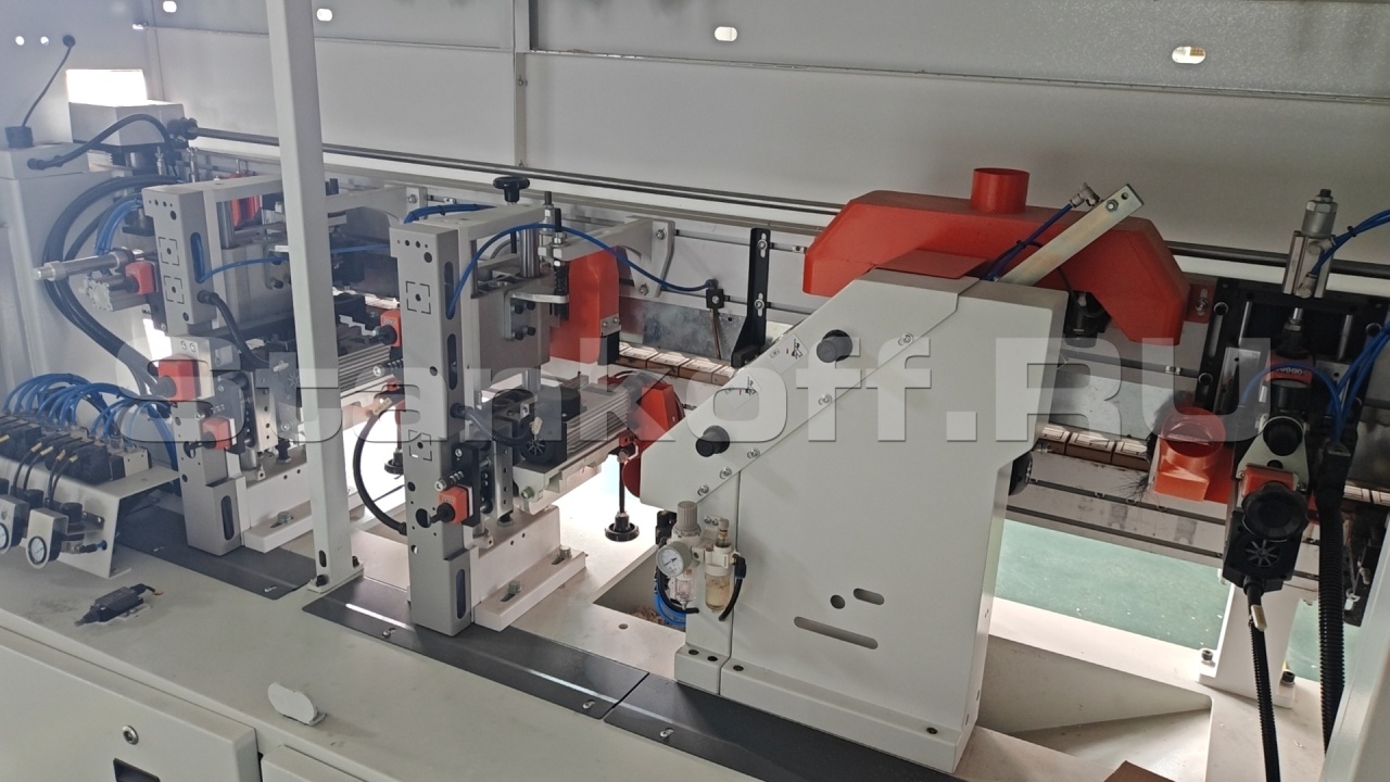

Предварительная черновая обработка кромки выполняется данным узлом путём первичного фрезерования верхнего свеса кромочного материала, что снижает нагрузку на последующие узлы обработки и обеспечивает более стабильное и аккуратное качество кромкооблицовки.
Торцовка
Торцовка

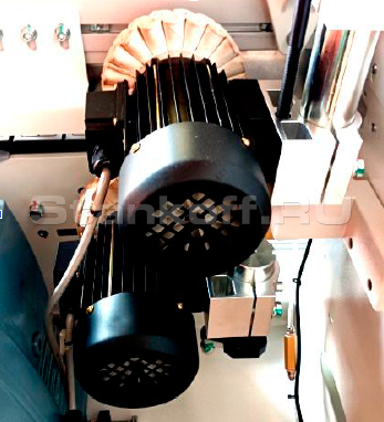

Торцовочный узел оснащён двумя двигателями — для передней и задней торцовки, предназначенными для выравнивания торцов кромочного материала. Узел использует специальные пильные диски, обеспечивающие более ровную и чистую поверхность реза.

Распыление очищающего состава
Система очистки и нейтрализации антиадгезионного состава.

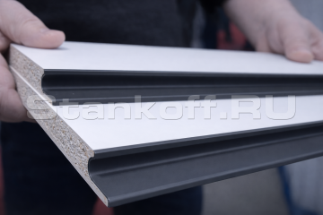

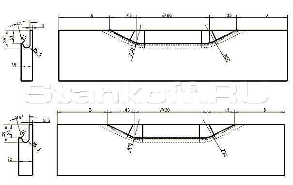

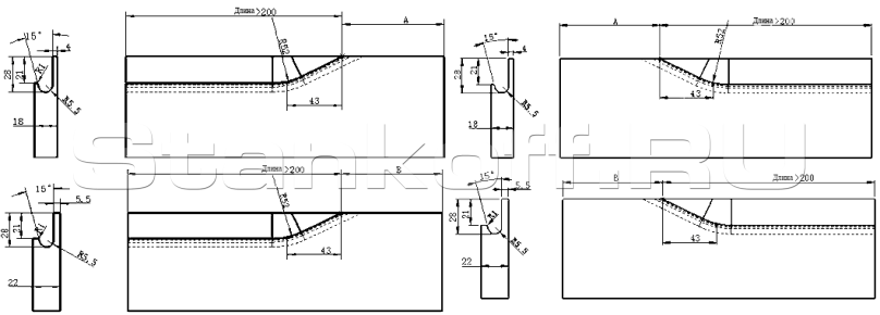

Готовые изделия

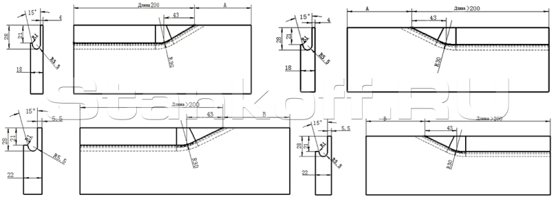

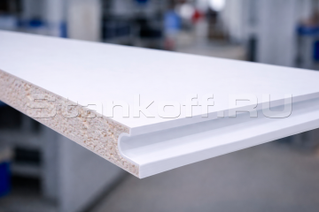

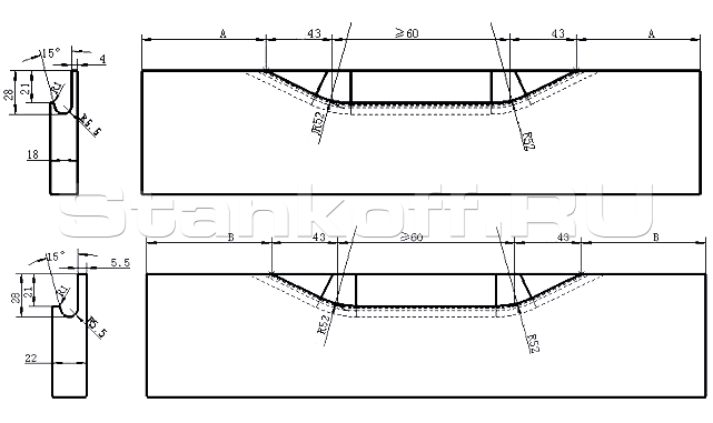

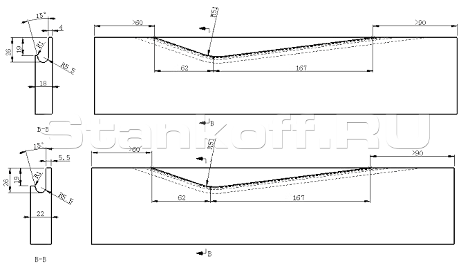

Левая и правая части J-образного профиля с малым углом
Левая и правая части J-образного профиля с большим углом
Центральная часть J-образного профиля с малым углом
Центральная часть J-образного профиля с большим углом
Левая и правая части J-образного профиля типа «Алмаз»
Левая и правая части J-образного профиля типа «Капля»
С-образный профиль
