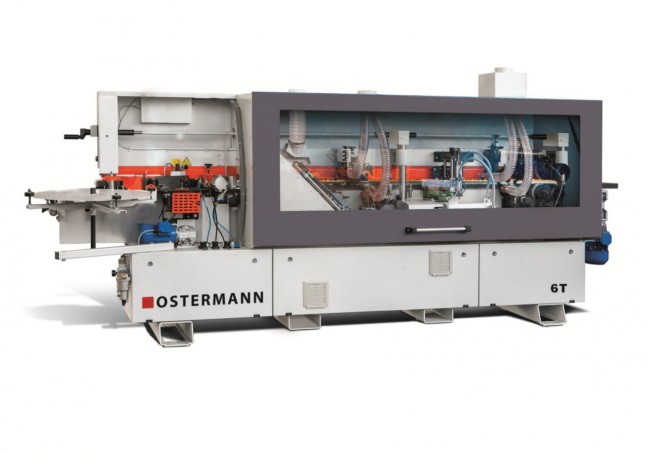

Назначение
Автоматические кромкооблицовочные станки предназначены для облицовывания прямолинейных кромок плитных материалов рулонными кромками АБС, ПВХ и полосовым кромочным материалом толщиной до 3мм.

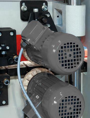

- Фрезерный узел для снятие свесов с вертикальной и горизонтальной настройкой, с двумя высокочастотными двигателями 12000 об/мин. Радиус фрезы 2мм или 3мм( опция);

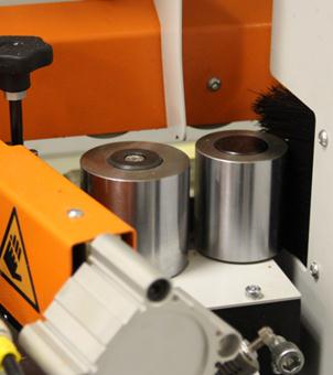

- Циклевка радиусная R=2мм;

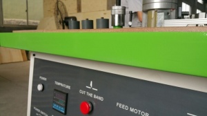

- Пульт управления на передней панели станка;

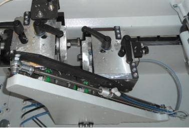

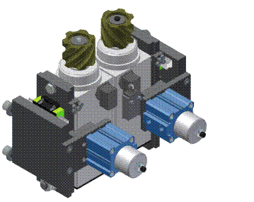

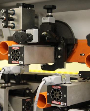

Узел предварительного фрезерования (опция) Модульная компоновка Предназначен для предварительной прифуговки торца заготовок перед приклеиванием кромки. Устраняет сколы после раскроя и ступеньку от подрезной пилы выравнивает геометрию детали(первый мотор работает в направлении подачи, второй против - для исключения сколов), макс припуск на обработку 2 мм. Узел прифуговки состоит из двух высокочастотных двигателей 12000об/мин, 1,1кВт и 0,75 кВт TEKNOMOTOR (Италия) |

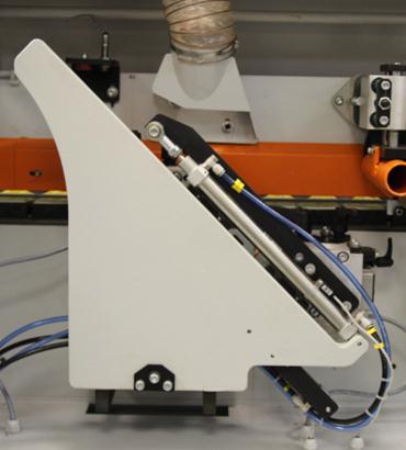

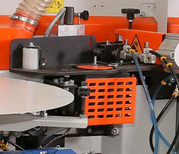

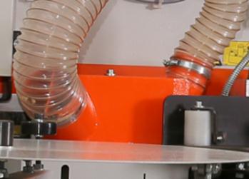

Торцовочный агрегат
Данная система зарекомендовала себя как надежная и стабильная в течение всего срока эксплуатации. Отличительные особенности:
Торцовка оснащена системой аспираций. Отсутствие пыли на направляющих и подшипниках обеспечивает долговечность и стабильность работы системы. |

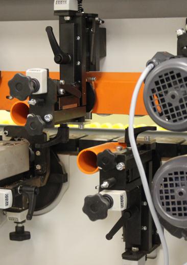

Узел фрезерный снятия свесов

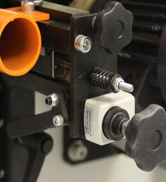

Узел радиусной цикли
Настройка циклевочного узла Выводиться циклевочный узел из рабочей зоны с помощью рычажка. Это позволяет моментально перестроить циклевку на разную толщину кромки. |

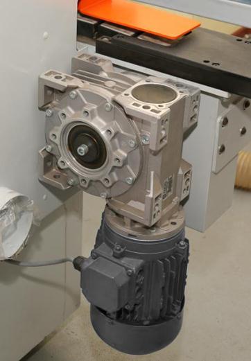

Подающий конвейер Деталь подается цепным конвейером с обрезиненными башмаками. Ширина башмаков 73мм. ![]() Этот тип подачи более надежно фиксирует и перемещает деталь вдоль станка. Привод-мотор-редуктор VARVEL (Италия). Деталь приживается к конвейеру прижимной балкой с двухрядными роликами, установленными в шахматном порядке, чтобы максимально жестко зафиксировать деталь на конвейере. ![]() |

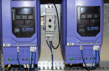

Комплектующие Комплектующие компоненты ведущих мировых производителей: Пневматика SMC(Япония); TECNOMOTOR(Италия); Электронные компоненты General Electric(США); Инструмент BUP(Италия); Подшипники FAG(Германия);Редуктора VARVEL(Италия); Контроллеры Unitronic(Израиль); Частотные преобразователи INVERTECK(Англия) |

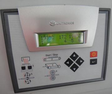

Панель управления Экран дисплея отображает настройки и рабочие параметры: температуру клея, индикацию работы узлов станка. Система показывает кол-во используемой кромки(счетчик длины кромки), количество обработанных деталей, кол-во отработанных часов. В случае неисправности на дисплее появляется описание неисправности с указанием агрегата и детали. |

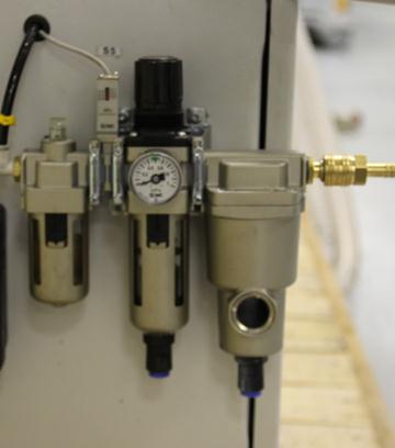

Блок подготовки воздуха Состоит из регулятора сжатого воздуха, водоотделителя и маслораспылитель. Водоотделитель
Предназначен для подачи масла впневмосистему. Смазывает элементы пневсосистемы: манжеты, пневмоцилиндры и пневмораспределители, направляющие, дроссельные системы. Блок подготовки воздуха обеспечивает стабильную работу всей системы и узлов станка, предохраняет элементы системы от закисания. |
Защита электротехнической системы В станке установлено реле контроля фаз предназначенное для защиты нагрузки, подключаемой к трехфазной сети, защиты от повышения или понижения напряжения любого количества фаз и от нарушения порядка их чередования. Защита двигателей от перегрузок осуществляется при помощи встроенных термоконтактов. |
