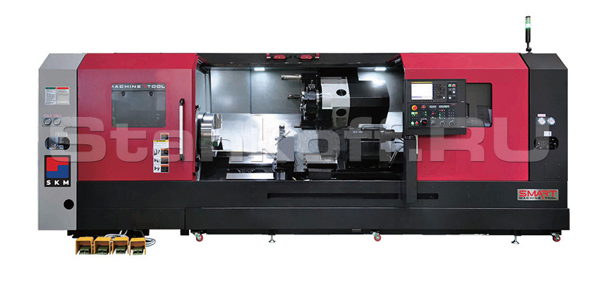

Токарный станок с ЧПУ SKM NL 5000/1200
Токарный станок с ЧПУ SKM NL 5000/1200 — применяются во всех отраслях машиностроительной индустрии, в том числе в авиационно-космической промышленности, автомобильной промышленности, приборостроении, для обработки закаленных, высоколегированных, нержавеющих сталей и сплавов. Великолепно подходит как для чистовой обработки, так и для продолжительной тяжелой работы. Станки специально сконструированы для длительного обеспечения точности и качества поверхности обрабатываемой детали. Цельнолитая станина в компоновке с жёсткими направляющими скольжения увеличенного сечения обеспечивают высокую точность и производительность обработки. Быстрые перемещения и смена инструмента в револьверной головке экономят время за счет сокращения холостых перемещений. Благодаря модульной компоновке станка, производится оптимальный выбор исполнения под конкретного заказчика, в зависимости от сложности и серийности обрабатываемых деталей.
