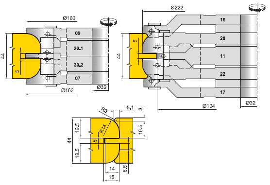

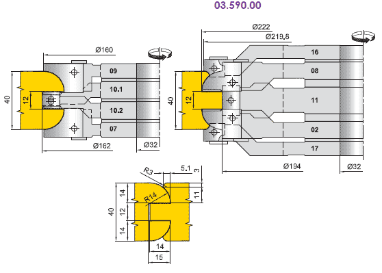

Комплект фрез для профилирования стояков и перемычек дверных полотен (03.590.00)
| Назначение фрезы | Обозначение  фрезы  |
      D мм  |
      d мм  |
      B  мм  |

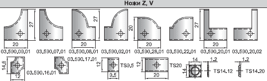

      Ножи | |||
| Z | V | |||||||
| Обознач. | Кол. | Обознач. | Кол. | |||||
| Профиль калёвки верхний | 03.590.09 | 160 | 32 | 24 | 03.590.09.01 | 3 | ||
| Паз под филёнку 10...18мм | 03.590.10 | 162 | 32 | 10-18 | TS9.5 | 3+3 | TS14.12 | 3+3 |
| Паз под филёнку 5...9мм | 03.590.20 | 162 | 32 | 5-9 | 03.590.20.01(02) | 3+3 | TS14.12 | 3+3 |
| Профиль калёвки нижний | 03.590.07 | 160 | 32 | 24 | 03.590.07.01 | 3 | ||
| Контрпрофиль верхний | 03.590.08 | 222 | 32 | 20 | 03.590.08.01 | 3 | TS14.12 | |
| Контрпрофиль нижний | 03.590.02 | 222 | 32 | 20 | 03.590.02.01 | 3 | TS14.12 | |
| Контрпрофиль верхний | 03.590.28 | 222 | 32 | 20 | 03.590.28.01 | 3 | TS14.12 | |
| Контрпрофиль нижний | 03.590.22 | 222 | 32 | 20 | 03.590.22.01 | 3 | TS14.12 | |
| Подторцовка короткого шипа | 03.590.11 | 194 | 32 | 10 | TS20 | 3 | ||
| Радиус контрпрофиля верхний | 03.590.16 | 220 | 32 | 20 | 03.590.16.01 | 3 | ||
| Радиус контрпрофиля нижний | 03.590.17 | 220 | 32 | 20 | 03.590.17.01 | 3 | ||
Примечание:
Изменение ширины паза возможно за счёт соответствующего изменения толщины полотна, или замены пазовальной и контрпрофильных фрез
