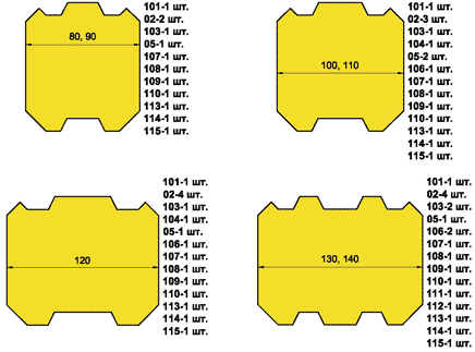

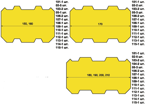

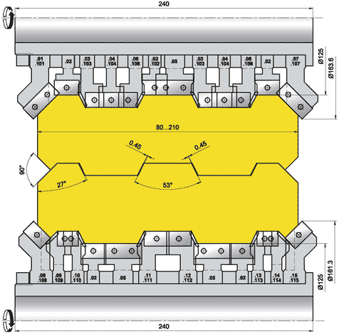

Фрезы для профилирования строительного бруса (39.2872.00, 39.2872.100)
| Обозначение фрезы |
D мм |
d мм |
B мм |
Ножи Z | Ножи V | ||
| Обознач. | Кол. | Обознач. | Кол. | ||||
| 39.2872.01/07 39.2872.101/107 |
163.6 | 30-50 | 30 | TS30 | 3 | - | - |
| 39.2872.02 | 125 | 30-50 | 20 | TS20 | 3 | - | - |
| 39.2872.03/06 39.2872.103/106 |
145 | 30-50 | 15 | TS15 | 3 | TS14.20 | 3 |
| 39.2872.04 39.2872.104 |
145 | 30-50 | 20 | TS20 | 3 | - | - |
| 39.2872.05 | 125 | 30-50 | 30 | TS30 | 3 | - | - |
| 39.2872.08/15 39.2872.108/115 |
161.3 | 30-50 | 20 | TS20 | 3 | - | - |
| 39.2872.09/14 39.2872.109/114 |
145 | 30-50 | 12 | TS12 | 3 | TS14.20 | 3 |
| 39.2872.10/13 39.2872.110/113 |
| 39.2872.11/12 39.2872.111/112 |
145 | 30-50 | 20 | TS20 | 3 | TS14.20 | 3 |
Примечание:
В номерах фрез в последней группе цифр двухзначный номер обозначает материал корпуса - сталь, трёхзначный - Д16Т.
