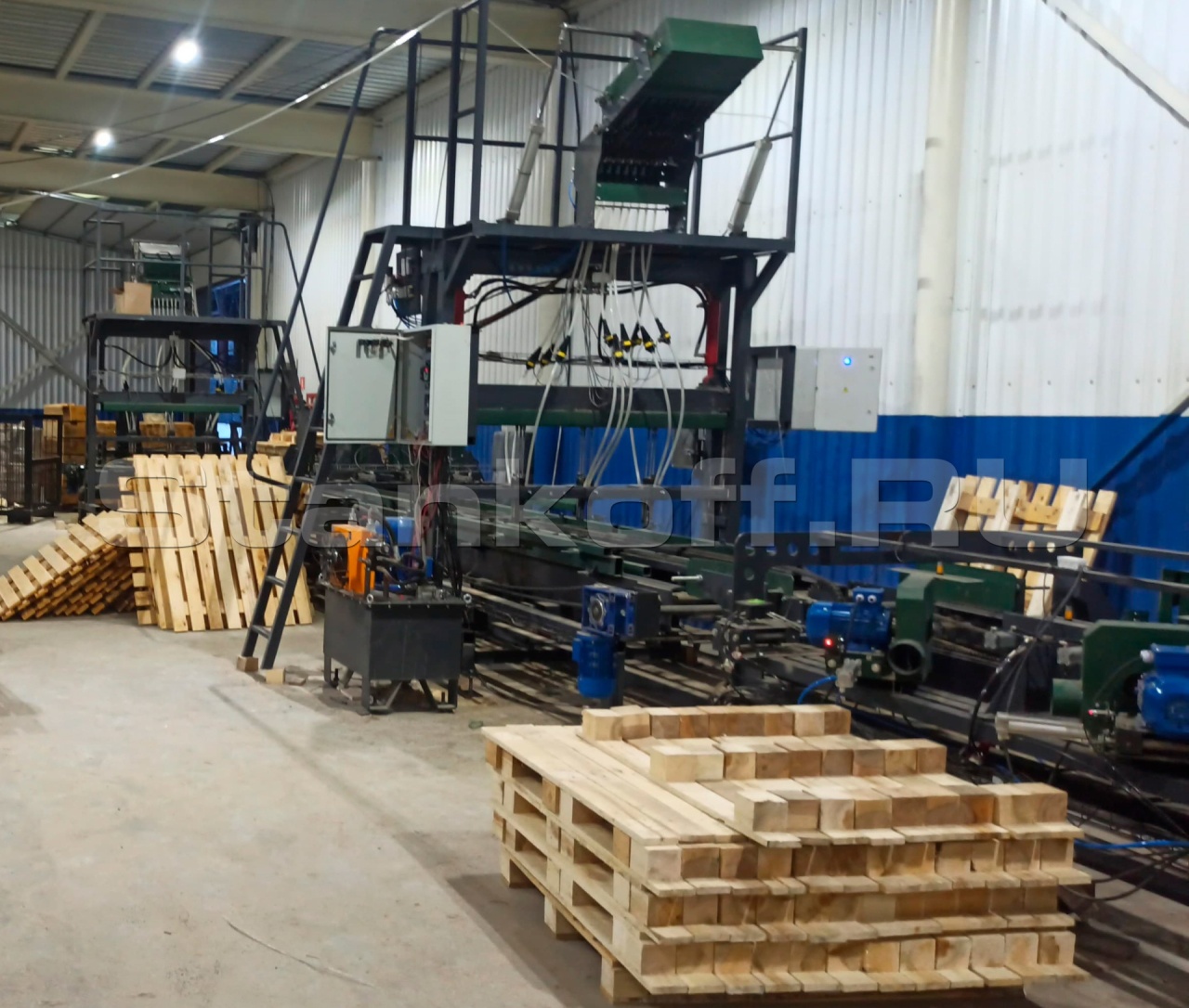

На автоматической линии по производству деревянных поддонов (паллет) с гидравликой Pallet Line Auto Hydraulic возможно изготовление евро-поддонов (евро-паллет), нестандартных поддонов, следующих размеров: от 800*1000 до 1300*1300. При использовании заготовок правильных размеров и геометрии, гвоздей,  рекомендованных заводом производителем, производительность линии  составляет до 3 поддонов в минуту. Рабочий персонал линии – до 7 человек в  смену. Обязателен осушитель воздуха.
Состав линии

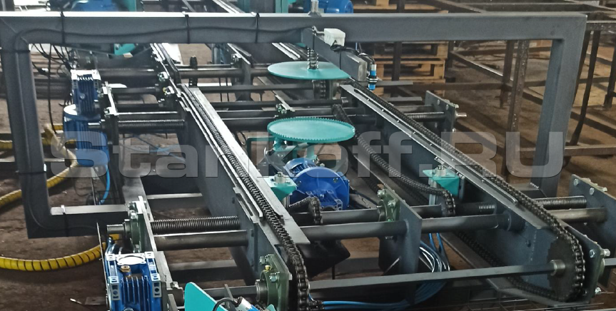

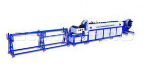

- Автоматическая сборка лыж поддона - Установлены пневмоцилиндры Camozzi, мотор-редуктор NMRW 063 - 1,1 кВт, гидравлическая сколотка 7,5 кВт, контроллер;

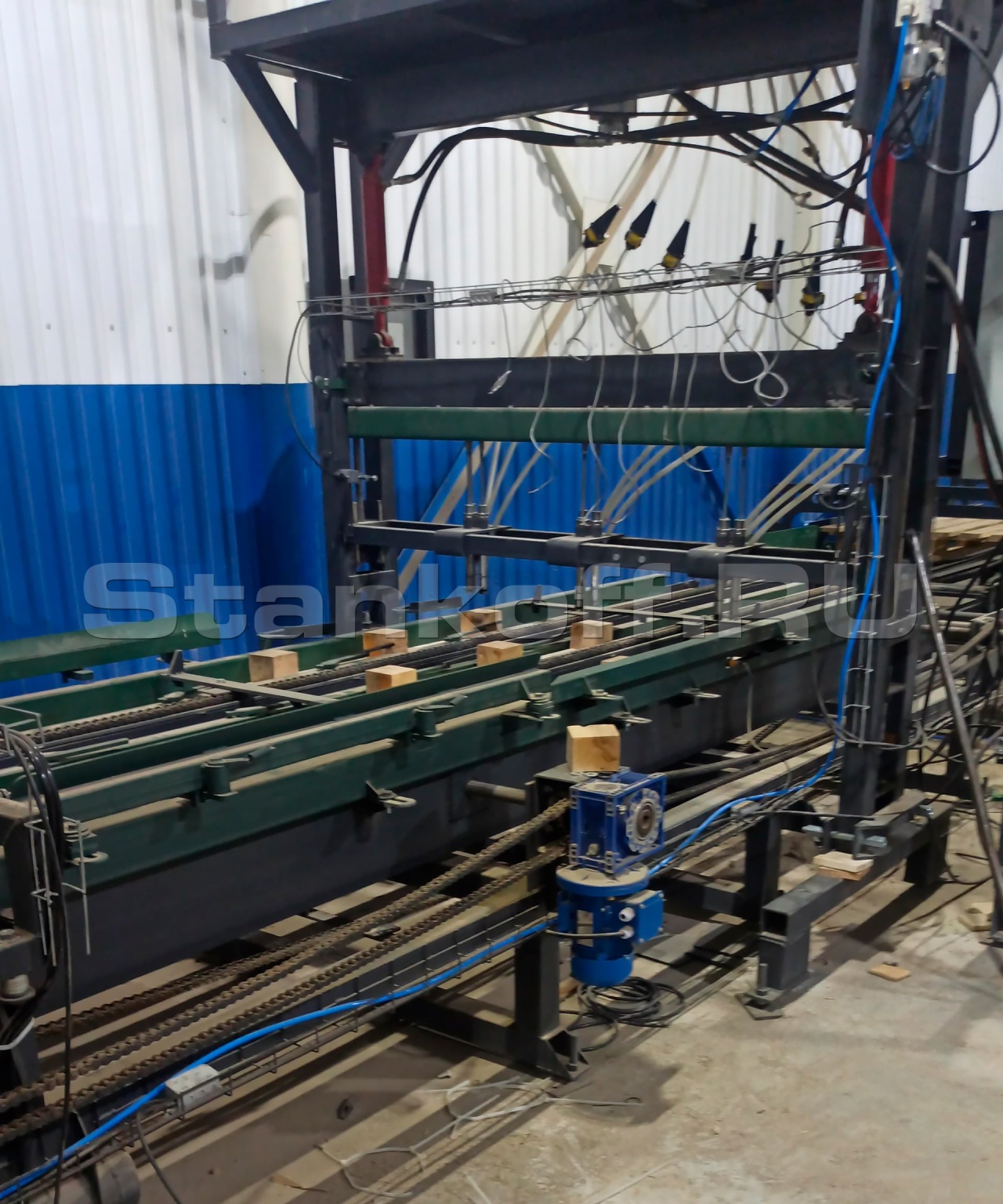

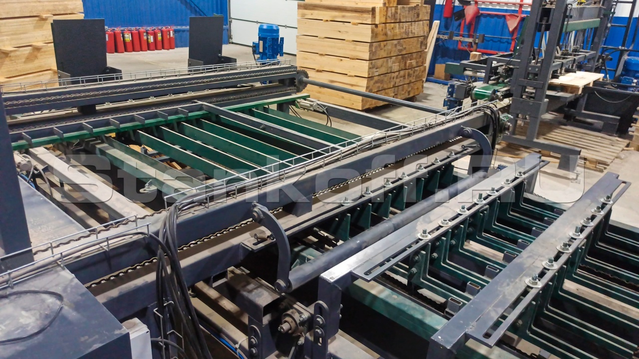

- Укладчик лыж поддона - Установлены пневмоцилиндры Camozzi, мотор-редуктор NMRW 063 - 0,55 кВт, NMRW 063 - 1,1 кВт ;
- Укладчик настила поддона - Установлены пневмоцилиндры Camozzi, мотор-редуктор 075 - 1,1 кВт, контроллер;

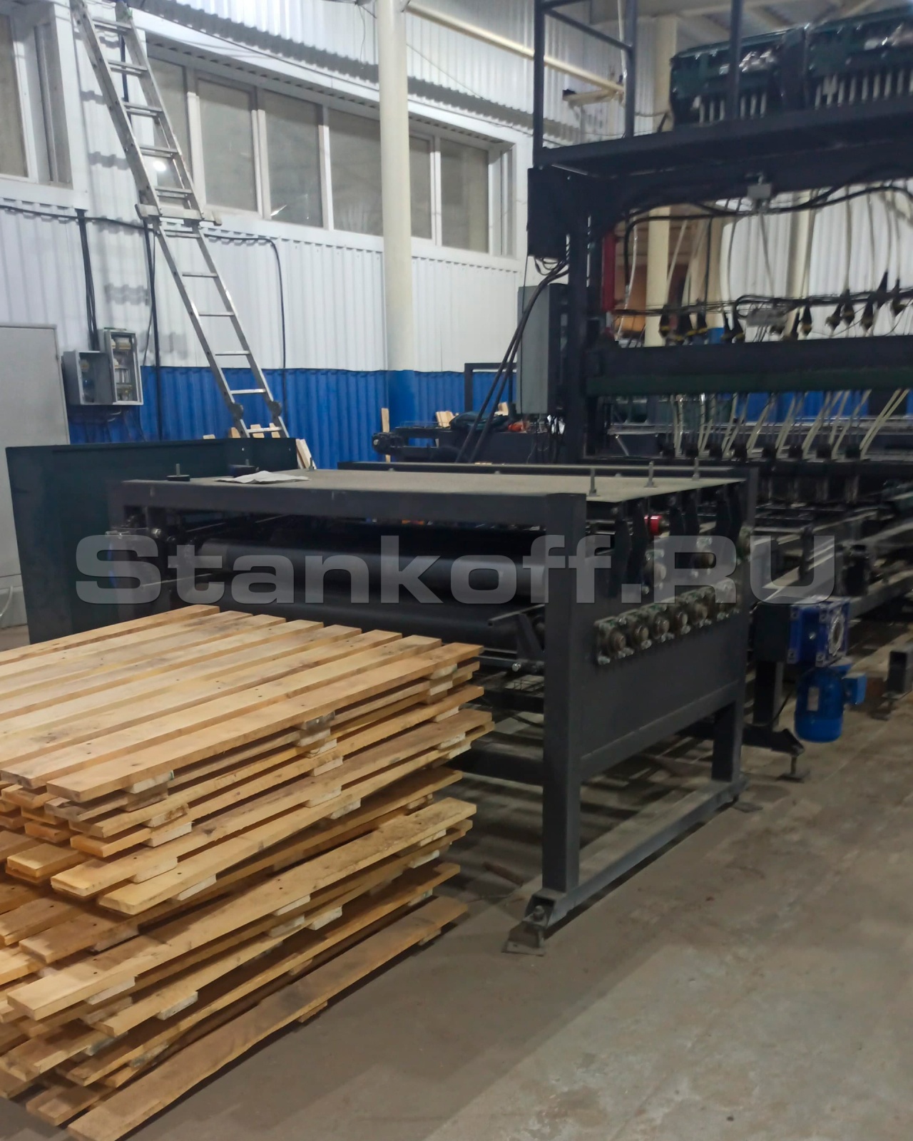

- Сборка автоматизированная общая - Установлены пневмоцилиндры Camozzi, мотор-редуктор NMRW 090 - 1,1 кВт, гидравлическая сколотка 7,5 кВт, контроллер;

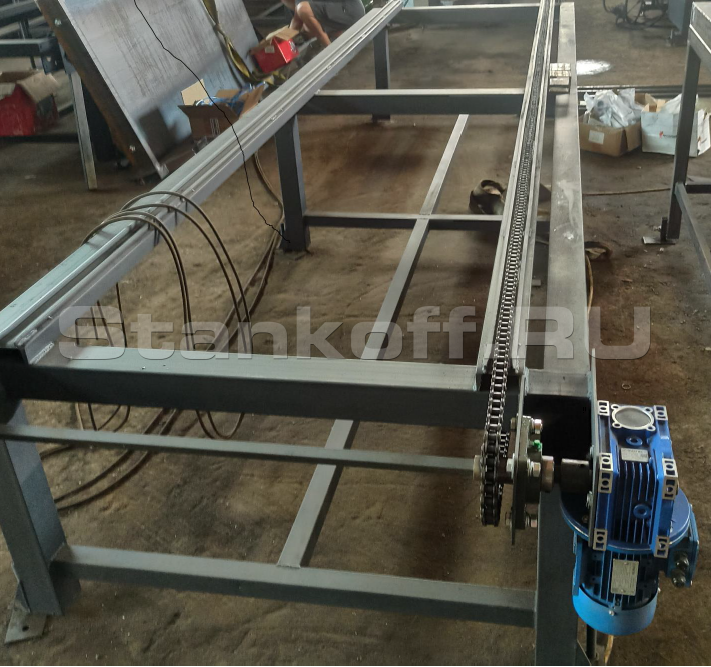

- Прокатной станок - Установлен редуктор NMRW 090 - 1,1 кВт;

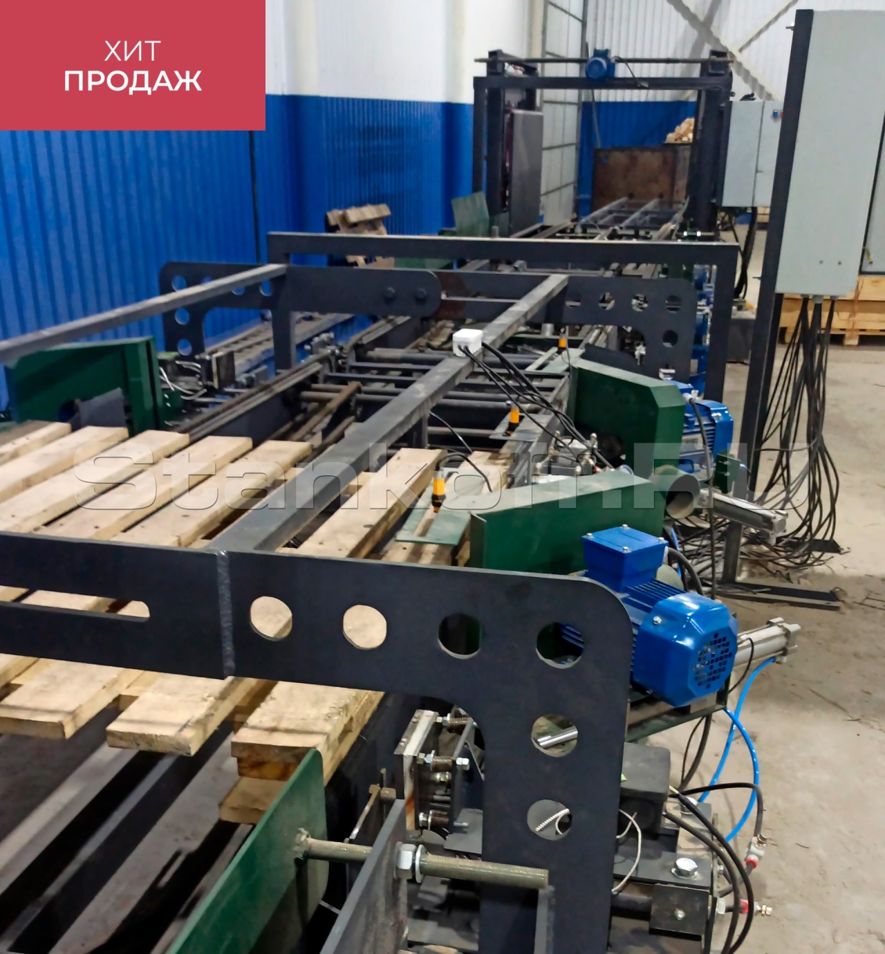

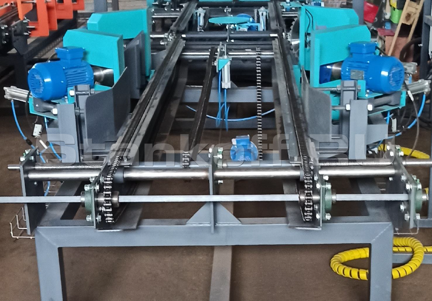

- Углообрезной станок четырехпильный - Установлены пневмоцилиндры Camozzi, мотор-редуктор NMRW 063 - 1,1 кВт, электродвигатели 2,2 кВт x 3000 обор (лапа) 4шт, контроллер;

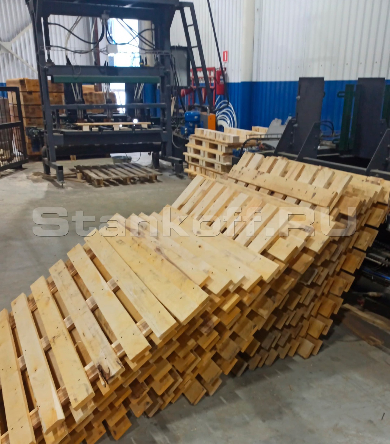

- Штабелер - Установлены пневмоцилиндры Camozzi, мотор-редуктор NMRW 090 - 2,2 кВт, контроллер, частотный преобразователь, два гидроцилиндра ЦГ - 50,30 x 400,22, электрогидрораспределитель 64 схема, электродвигатель 5 кВт, гидронасос НШ-16;
- Накопительный стол - Установлены мотор-редуктор NMRW 090- 1,5 кВт, контроллер;
