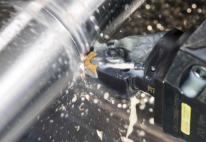

На процесс обработки влияют несколько факторов. Повышение твердости при нагревании является первоочередной задачей. Выбор инструмента и траектории инструмента должны быть сосредоточены на удалении стружки и уменьшении вибрации. Часто требуется охлаждающая жидкость, а приспособления для удержания заготовок подвержены поломкам из-за вибрации во время строгого процесса обработки. Для производства высококачественных деталей машин учет этих факторов является ключевым.
Охлаждающая жидкость
Обильный поток СОЖ отводит тепло от стружки, помогает ломать стружку и улучшает стабильность размеров детали. Точная цель и тип охлаждающей жидкости важны для ее эффективности. Поток охлаждающей жидкости может подаваться непосредственно через режущие инструменты, называемый сквозной охлаждающей жидкостью, обеспечивая лучший отвод стружки для нержавеющей стали. Постоянство охлаждающей жидкости имеет решающее значение для предотвращения колебаний температуры, которые могут привести к термическому растрескиванию и снижению срока службы инструмента.
Обычные смазочно-охлаждающие жидкости представляют собой комбинацию масла и воды. Чистые смазочно-охлаждающие жидкости - это неразбавленные масла, которые также подходят для охлаждения нержавеющей стали. При использовании эмульсии рекомендуется концентрация от восьми до десяти процентов.
Инструменты
Инструмент должен быть высококачественным и чрезвычайно прочным, чтобы работать с твердой нержавеющей сталью. И инструмент, и заготовка должны быть хорошо зажаты. Всегда сводите вылет инструмента к минимуму, особенно при сверлении или внутреннем точении. Чтобы уменьшить вибрацию и обеспечить качественную отделку, используйте острые инструменты или пластины с небольшим радиусом при вершине или при вершине.
Инструменты также должны иметь большое количество канавок и / или большую спираль, особенно для высококачественной отделки. Такая конструкция эффективно удаляет стружку из разреза.
