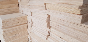

Первый вариант, который мы используем сами
Режем длинные листы фанеры шириной 31 см. Обратите внимание, что волокна идут вдоль стороны 31 см. Длину листа берем от 64 см. Тогда можно выжигать на данной заготовке, как форматы А4, так и А3. После процесса выжигания уже по краю выжженого обрезаем аккуратно - получается совсем без полей.
Второй вариант — заготовка по форматам
Если работать вам удобно с распиленными стандартными форматами, то их нужно аккуратно выставить верх и низ по самому краю.
