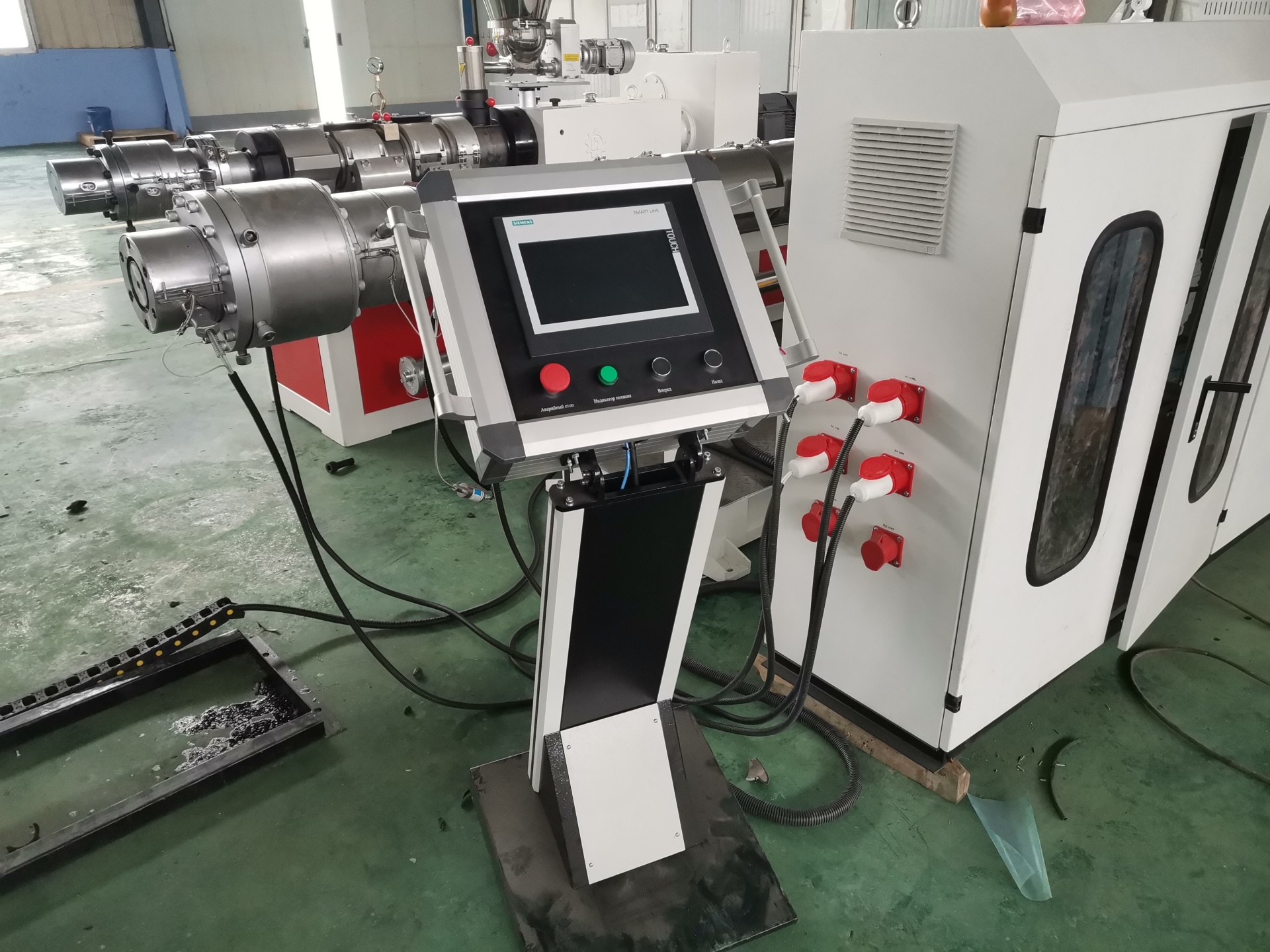

Ниже представлено подробное, профессиональное и спроектированное оборудование для экструзионного формования линии по производству полиэтиленовых труб, с четкой структурой и полным содержанием, подходящее для технических описаний, тендерной документации и обучения.
Линия по производству полиэтиленовых труб - система экструзионного формования (подробное введение)
Система экструзионного формования является основой всей линии по производству полиэтиленовых труб. Он отвечает за плавление, пластификацию и гомогенизацию частиц полиэтилена, а также за непрерывное выдавливание стабильных заготовок труб через форму, что напрямую определяет однородность толщины стенки, округлость, плотность, качество поверхности и стабильность производства трубы.
Вся система в основном состоит из четырех основных частей: одношнекового экструдера, головки (формы), устройства переключения фильтров и системы контроля температуры.

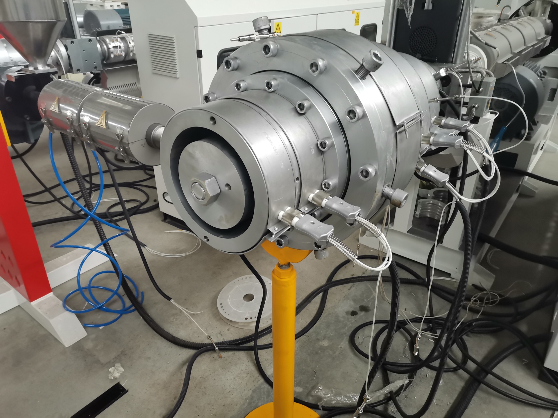

3. Экструзионно-фильерная головка (головка машины) – компонент для формования стержня.
Головка штампа является ключом к формованию трубной заготовки, от которого напрямую зависит:
Округлость
Равномерность толщины стенки
Внутренняя и внешняя отделка поверхности
Прочность линии сварного шва
В полиэтиленовых трубах обычно используются спиральные или корзинчатые матрицы.
1. Спиральная головка (основная версия)
Подходит для полиэтиленовых водопроводных и газовых труб среднего и большого диаметра. Функции:
Расплав течет по спиральному шунту и равномерно распределяется на 360°.
Нет очевидных линий сварки, высокая прочность.
Материал выгружается равномерно, а колебания толщины стенок невелики.
Подходит для труб с высокими требованиями, таких как HDPE и PE100.
Структура включает в себя:
Мотив
Отклоняющий конус (спиральная оправка)
Форма для рта (внешняя форма)
Основная форма (внутренняя форма)
Механизм регулировки зазора матрицы (регулировка концентричности)

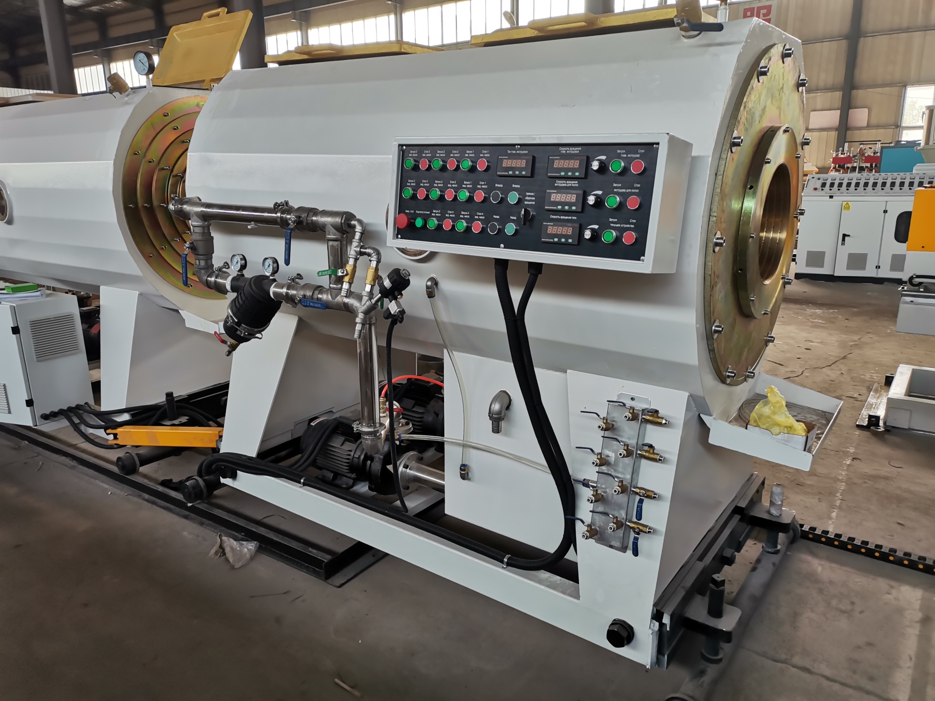

6. Рабочий процесс системы экструзионного формования (полный)
Сырье (ПЭ + цветная маточная смесь) поступает в экструдер из бункера.
Шнек вращается для транспортировки, уплотнения, нагрева и плавления.
Расплав поступает в устройство смены сеток для фильтрации примесей.
Расплав поступает в фильеру и равномерно распределяется по спиральному проточному каналу.
Из отверстия матрицы формируют непрерывную круглую трубчатую заготовку.
Заготовка тубы сразу же поступает в вакуумную калибровочную камеру для формования и охлаждения.
