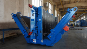

Мысленно устремляемся вверх на те этажи, где, обычно располагаются лоджии в многоквартирном доме. Скорее всего, они застеклены, может быть, украшены цветами или даже меблированы. Тут всё зависит от воображения. Главное, что это пространство стало возможным благодаря стенкам, которые сформованы в оборудовании великолукского завода «М-Конструктор».
Компанией изготовлены и уже отгружены два вида форм лоджии – право- и левосторонние, двухместные без переналадки. На поддон, который является основанием, установлена делительная стенка и откидные формообразующие борта. В каждом из них, а также в делителе располагается тепловой регистр с входными и выходными штуцерами на торцах формы. На формующей поверхности установлены съемные пустообразователи.
Формование вертикальное. При распалубке движение откидных бортов (большой вес) ограничивают стопорные упоры. Жесткость конструкции при заливке обеспечивают верхние стяжки. На бортах установлены электромеханические вибраторы. Форма устанавливается на специальные резиновые прокладки, снижающие воздействие вибрации.
По заданию заказчика, пришлось переделать традиционные замки на сдвоенные и утопить их в глубь формы, чтобы траектория открытия позволяла проводить распалубку с полным выходом изделия, включая все пустообразователи, т.е. внутри формы ничего не остается.
Размеры готового изделия 2780х1200 мм (ДхШ) при толщине 200 мм.
