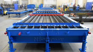

Глядя на фотографии, внимание привлекают не столько сами формы, сколько кондуктора в цветах российского триколора. Для чего же применена такая раскраска? Об этом немногим позже, а сначала о главных конструктивных особенностях двух типов опалубки, которые используются при возведении малоэтажных зданий.
Скромными, говоря о размерах, эти формы не назовешь. Длина более 12 м при ширине почти 2,5 м. На этих метрах расположено 12 ручьев сечением 150х150 мм и 10 ручьев сечением 200х200 мм.
Вся эта масса весом более 7000 тонн держится на виброопорах, которые не только обеспечивают равномерное распределение нагрузки, но и гасят разрушительное воздействие вибрации на место установки. Снизу под формующей поверхностью располагаются площадки для высокочастотных вибраторов. Из-за серьезной вибрационной нагрузки и для придания большей жесткости конструкции, торцевые стороны снабжены дополнительными вибропорами.
Там же под формующей поверхностью находится тепловой регистр, укрытый сэндвич-панелями. Такое решение позволяет удерживать необходимую для прогрева температуру и все чаще находит свое применение в проектах завода.
Было бы странно, если бы при такой длине конструктив виброформ не предполагал возможности формования изделий в разных размерах. И это действительно так. Заострения сваям обеспечивают съемные оголовки, которые переставляются, крепятся к бортам формы кондукторами и позволяют формовать изделия в длинах 3, 4, 5 и 6 м. В комлевой части фаски, обеспечивающие легкий съем и отсутствие сколов.
А вот теперь и о нашем триколоре. Сделано это для того, чтобы не перепутать кондуктора, так как они имеют разные смещения отверстий под установку бобышек. Так что элемент дизайна – это, скорее, креативное решение эксплуатационной задачи, или дополнение к ней.
