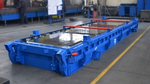

Речь о плитах, выдерживающих большие нагрузки за счет ребер жесткости, поэтому они востребованы при возведении промышленных или общественных зданий. Если говорить о металлфоформе, то главный интерес расположен в двух направлениях: поперечном и продольном.
Первое из названных – наличие поперечных ребер, благодаря конструктиву формующей поверхности, что является отличительной особенностью этих железобетонных изделий и придает им дополнительную жесткость.
Второе, продольное направление, связано с силовой работой. На раме с торцов расположены упоры для запуска и натяжения арматуры, что производится после установки арматурного каркаса. Перед распалубкой предварительное напряжение снимается.
Остальное привычно: поддон, на котором крепятся формующая поверхность и подвижные борта, где на продольных (по два с каждой стороны) расположены съемные элементы, необходимые при штабелировании, т.е. установке металлоформ одна на другую. Также на продольных бортах расположены стяжки, придающие форме жесткость при заливе бетонной смеси.
Уже есть и первые результат работы. Фото плит 4ПГ6 с габаритами 5970х1480х300 мм пришли от заказчика с сопроводительным комментарием «Всё отлично!»
