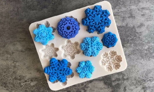

 Силиконовые формы - те изящные и удобные формы или коробки для форм, которые можно использовать для изготовления практически любого предмета.
Теперь, когда дело доходит до изготовления силиконовой формы, можно использовать несколько подходов.
В этой статье мы сосредоточимся на промышленных приложениях для изготовления силиконовых форм с использованием таких методов, как вакуумное литье . Это противоречит большему количеству самодельных или любительских подходов к изготовлению силиконовых форм, например, для изготовления предметов в домашних условиях.
Вместо этого мы концентрируемся на создании прототипов силиконовых форм, особенно для пластмассовых изделий.
