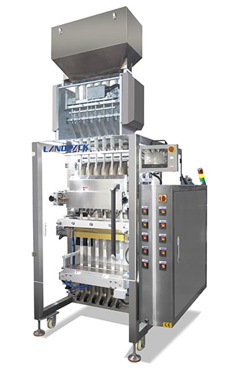

2. Для многополосной упаковочной машины для гранул
Как мы все знаем, многополосная упаковочная машина для гранул представляет собой оборудование с уникальным назначением, которое имеет важное применение в области медицинского оборудования, пищевых упаковочных материалов и т. д.
Учитывая это, техническое обслуживание вкратце сводится к следующему:
1) Регулярно дозаправляйте, чтобы предотвратить износ деталей из-за чрезмерного трения. При недостатке смазочного масла в тесно соприкасающихся деталях его следует своевременно доливать, а второстепенные детали следует максимально защищать.
2) Регулярно проверяйте запасные части, такие как червячная передача, зубчатый механизм, подшипник и другие подвижные части, чтобы убедиться, что они работают нормально.
3) Обеспечьте нормальную рабочую среду и избегайте повреждения машины агрессивным газом. Своевременно очищайте упаковочные материалы на упаковочной машине, чтобы гарантировать отсутствие помех между одним продуктом и другим продуктом. Это необходимо для обеспечения чистоты и санитарии механизма наполнения и защиты механизма наполнения.
4) Точки обслуживания многополосной упаковочной машины для гранул: очистка, затяжка, регулировка, смазка и защита от коррозии.
5) В обычном производственном процессе весь обслуживающий персонал должен строго соблюдать руководство по техническому обслуживанию и процедуры технического обслуживания механического упаковочного оборудования и выполнять операции по техническому обслуживанию в течение указанного времени.

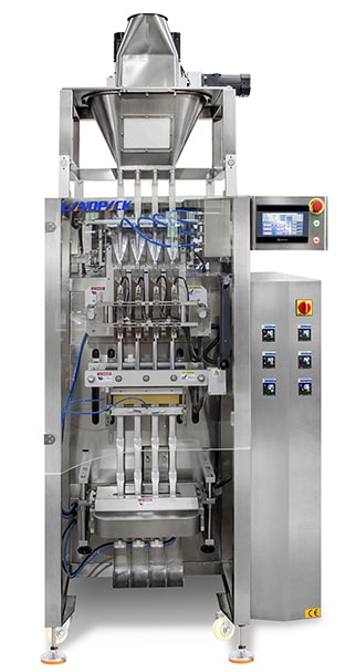

3. Для многополосной упаковочной машины для порошков.
Многолинейная машина для упаковки порошков, обычно используемая для упаковки кофейного порошка, сухого молока, соевого порошка, белкового порошка, кунжутной пасты, порошка ямса, лекарственного порошка, порошка глюкозы, мягкого белого сахара, порошка для торта, порошка апельсинового сока.
Его технические характеристики таковы:
3.1) Пневматическое управление, простая конструкция, более низкая частота отказов.
3.2) Использование системы управления PLC с сенсорным экраном делает работу более простой и удобной.
3.3) Регулировка скорости преобразования частоты, запечатывающий нож автоматически открывается при выключении, что позволяет контролировать ненужные отходы.
3.4) Изготовление мешков, наполнение, дозирование, запечатывание и выпуск продукта выполняются одновременно.
Таким образом, порошковая многополосная машина должна обратить внимание на следующие 5 пунктов:
1) При изменении объема наполнения или материала необходимо попросить опытного инженера сбросить соответствующие настройки устройства подачи.
2) Не открывайте случайно дверцу шкафа управления, чтобы предотвратить попадание пыли и нарушение нормальной работы электрических компонентов.
3) Регулярно проверяйте, не повреждены ли разъемы датчиков, соединительные коробки, уровнемеры и электрические компоненты, используемые для управления, чтобы обеспечить точность измерений упаковочной машины.
4) Необходимо использовать стандартные весы (погрешность составляет 1/3 допуска машины для упаковки порошков).
5) Проверить согласованность действия каждого пневматического компонента, не течет ли он, не сломан ли, чист ли он. При необходимости замените.
