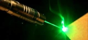

3. Свечение от самого Лазера и самое главное Дым
Не самое страшное, но нужно заранее предствалять яркость свечения, особенно если хотите временно или на постоянно поставить ЧПУ в квартире. От свечения лазера нужно защищать глаза специализированными очками. По практике знакомых не получается всем в квартире одеть очки на время работы ЧПУ, особенно если в квартире есть дети или животные.
Что касается дыма, то его при выжигание лазером очень много. Поэтому вариант поставить такой станок в квартире лучше не рассматривать. Для такого станка требуется сильная вытяжка (кухонная и в туалете не подойдут), которая будет отсасывать дым с выводом его на улицу.
сильное свечение от лазерного ЧПУ выжигателя
