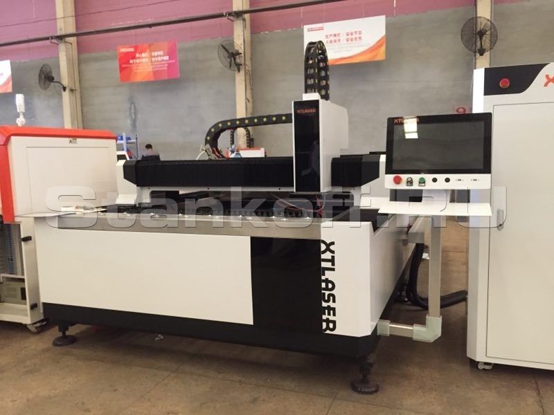

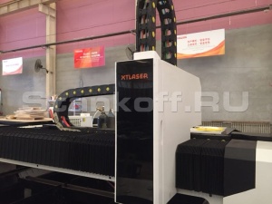

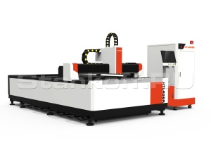

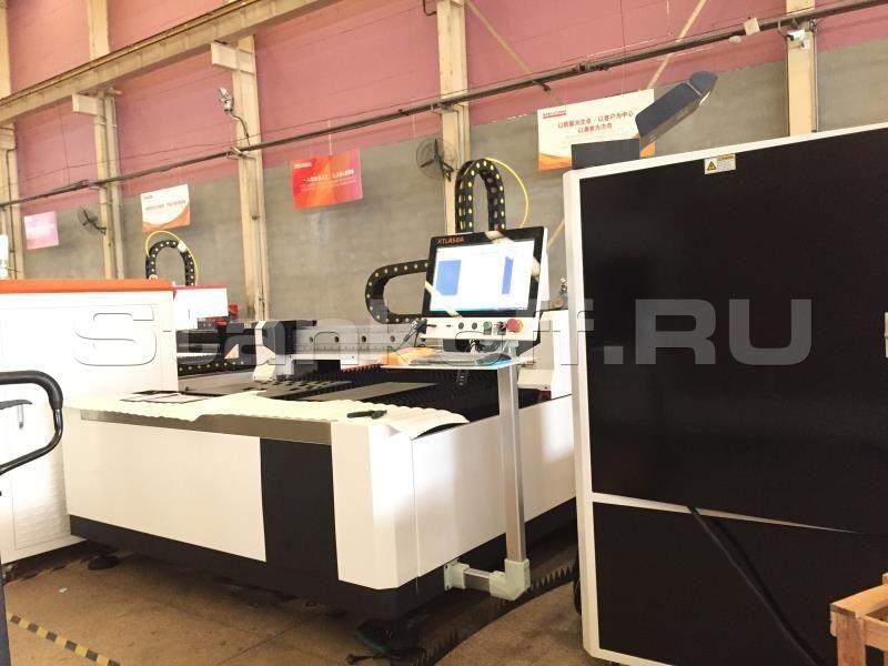

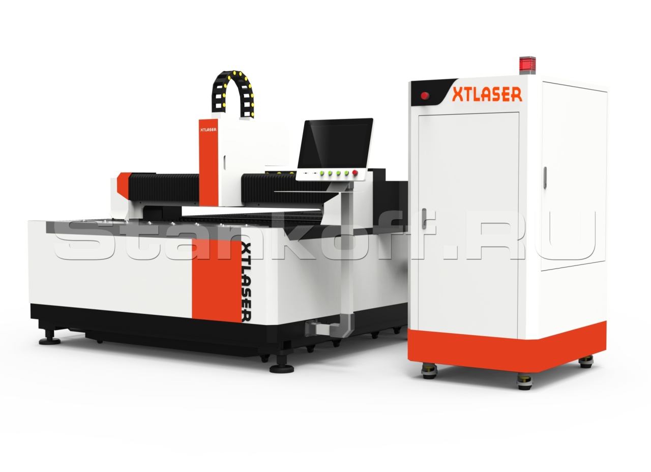

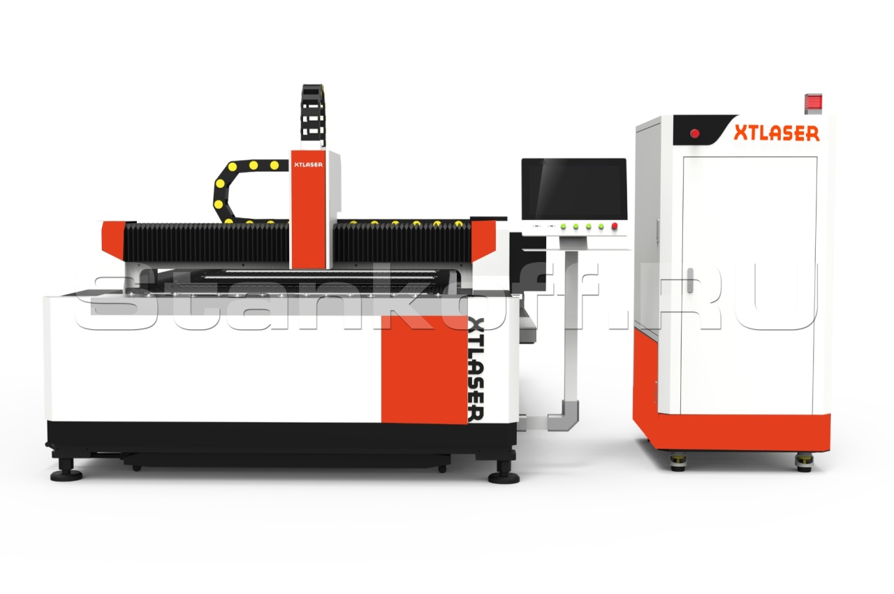

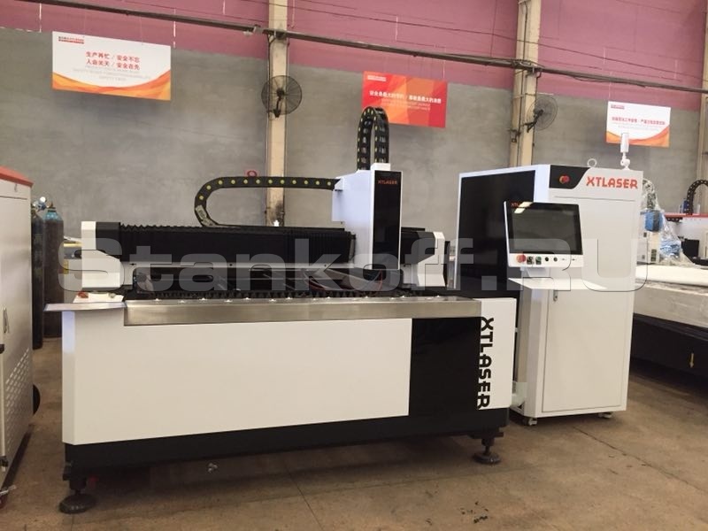

Оптоволоконный станок лазерной резки, оборудованный лазерной режущей головкой Raytools (Швейцария). Все узлы станка (оптические резонаторы, система управления ЧПУ, программное обеспечение, система перемещения и др.) поставляются всемирно известными своим качеством и разработками производителями.
Особенности XTC-F1530
  • Станок подходит для резки нержавеющей, углеродистой стали, алюминия, титана и большинства цветных металлов;
  • Преимуществом оптоволоконного лазера перед СО2 лазерами являются низкие расходы связанные с процессом эксплуатации и расходы на техническое обслуживание;
  • Точность позиционирования меньше + / – 0,02 мм;
  • Японские серводвигатели и драйверы;
  • Привод оси X - шарико-винтовая пара, оси Y - призматические направляющие с приводом шестерня-рейка;
  • Рабочее напряжение: 380В, 50Гц / 60Гц.
  • Компактная конструкция обеспечивает широкий спектр применения станка.
  • Система ЧПУ с функцией контроля лазера.
  • Резонатор с рефлекторными датчиками.
  • Простая программа для чертежей резки с автоматически регулируемой скоростью подачи и выходной мощностью для каждого изготавливаемого с помощью ЧПУ изделия.
  • Высокая интенсивность работы благодаря массивной устойчивой конструкции.
  • Длительный срок службы.
  • Доступность запасных частей.

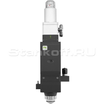

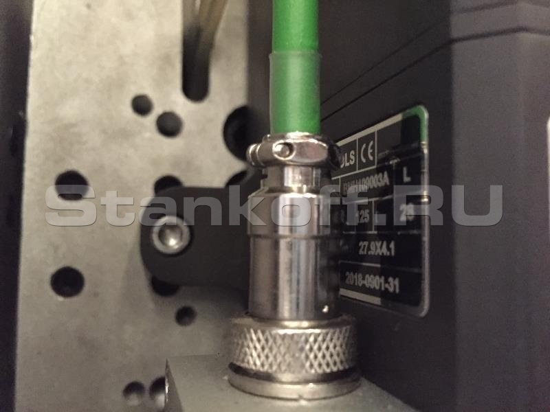

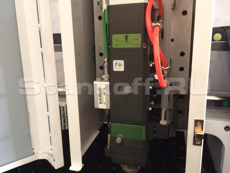

Режущая головка RAYTOOLS
1. Автоматическая настройка фокусного расстояния.
2. Бесконтактный датчик высоты.
3. Горизонтальная регулировка линзы.

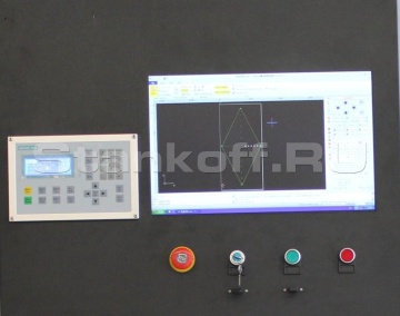

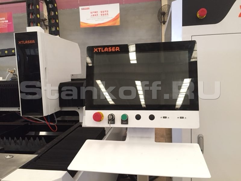

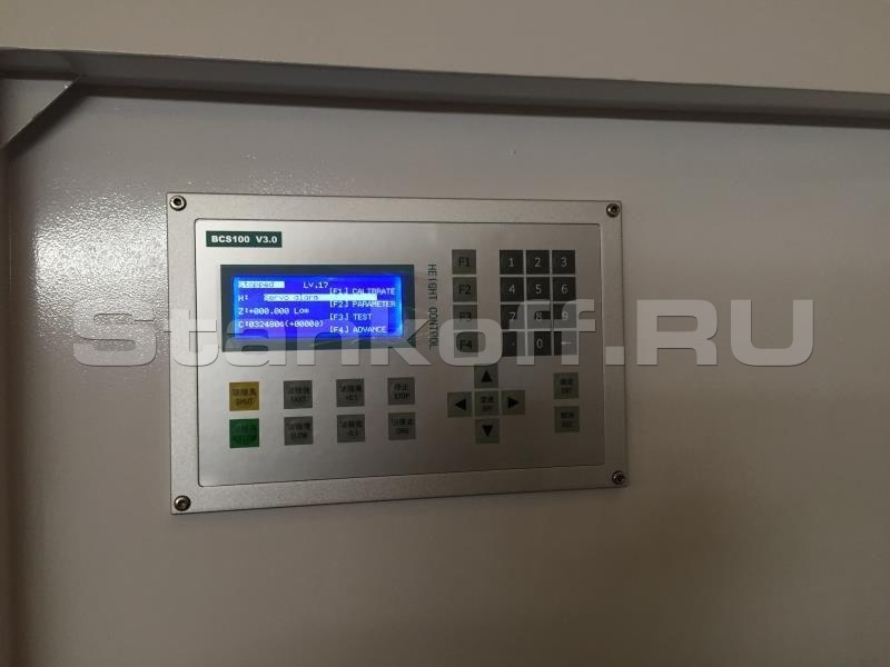

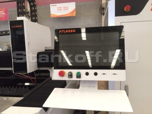

Система управления Cypcut
1. Система управления Cypcut и программное обеспечение в английской версии, работающее с файлами в форматах DXF, AI, IGS.
2. Создание чертежей через программное обеспечение. Программное обеспечение с функцией маятниковой резки для экономии времени при изготовлении одинаковых изделий.
3. Функция NESTING для экономии материала с помощью экономии пространства.

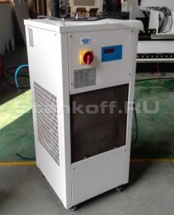

Профессиональная система охлаждения. Автоматически поддерживает заданную температуру хладагента.

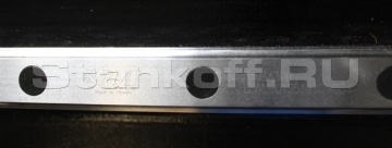

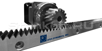

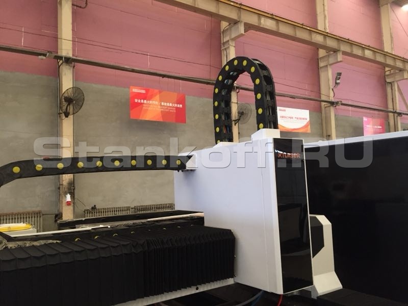

Система передач
Система передач
Система передач

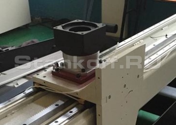

Профильные направляющие и привод шестерня-рейка APEX (бренд №1 в Тайвани), профильные направляющие HIWIN 30 мм (Тайвань).

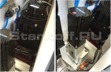

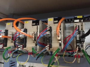

Система привода
Система привода
3 японских сервопривода YASKAWA. Высокая амортизация, хорошая ригидность, может выдерживать высокие скорости и ускорение. Линейные направляющие обеспечивают высокие скорости, высокую точность, высокую надежность.

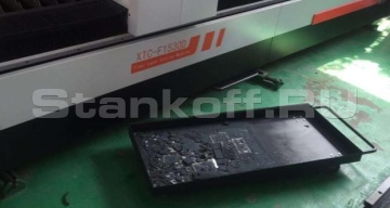

Система сбора
Система сбора
Поддон для сбора пыли и отходов лазерной резки в нижней части станка.

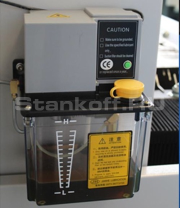

Система впрыска масла
После определенного времени эксплуатации шестерня и рейка требуют обслуживания (впрыска масла)

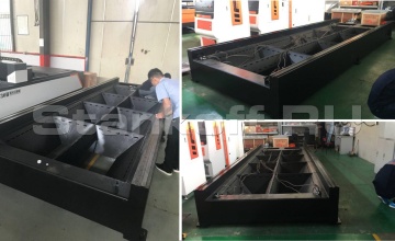

Структура станины
Структура станины
Качественная сварная станина. Производится отпуск напряжений. Обработка производится на высокоточном обрабатывающем центре

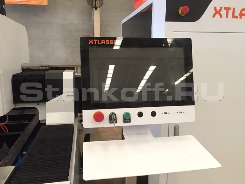

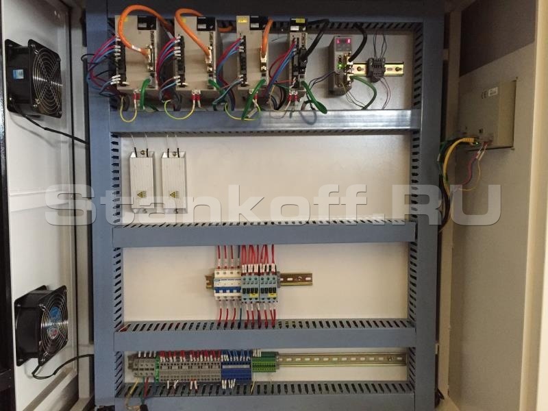

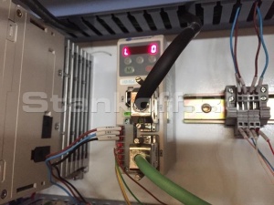

Электрический блок управления
1.Панель управления: Cypcut
2.Драйвер серводвигателя: Yaskawa (Япония)
3.Реле
4.Автоматический выключатель: Chint
5.Контактор: APT
6.Электропитание лазера: Китай
7.Регулировка высоты: Cypcut BSS100
8.Компьютер: Adlink Industry

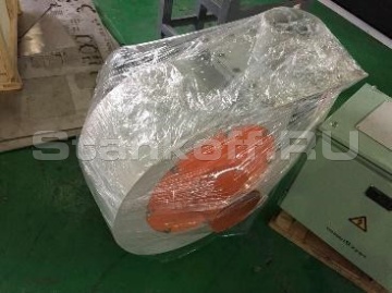

Вентилятор
Вентилятор
Помогает перемещать пыль и дым в течении процесса резки наружу и сохранять станок в чистоте, увеличивая тем самым срок его службы.
