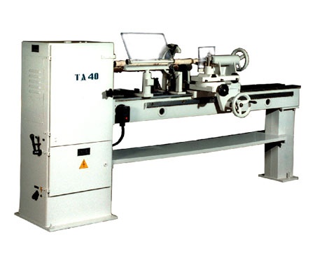

Токарный станок по дереву ТД-40
Предназначен для обработки точением изделий из древесины в центрах, в патроне или планшайбе при помощи подручника или с использованием ручной подачи суппорта по копиру.
Применяется в частных мастерских, на малых и средних предприятиях по изготовлению столярных изделий, лестниц, декоративных колонн.
