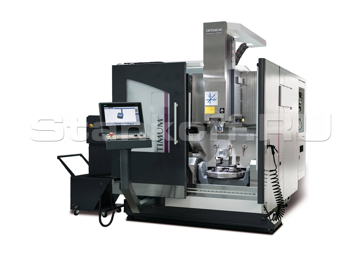

Описание
- Применяется в тяжелом машиностроении
- Инструментальный магазин с двойным захватом на 32 слота входит в стандартную комплектацию (опционально увеличение до 48 и 60 слотов)
- Оптические линейки HEIDENHAIN – дополнительная измерительная система для высокой точности обработки
- Поддон для стружки
- Прецизионные линейные направляющие
- Сервоприводы с высоким крутящим моментом на пяти осях
- Ускоренное перемещение до 36 м/мин
- Телескопический кожух направляющих
- Прецизионные шлифованные высокопроизводительные ШВП
- Шпиндель Built-in spindle установлен на высокоточных подшипниках серии Р5 с постоянной автоматической смазкой
- Высокочастотный шпиндель KESSLER со встроенным приводным двигателем, который не нуждается в передаточном механизме. Для высоких скоростей с низкой вибрацией и меньшим шумом.
- Система СОЖ с фильтрацией стружки и встроенным баком охлаждающей жидкости
- Пистолет для очистки рабочей зоны от стружки
- Встроенная система внутреннего охлаждения инструмента CTS 20 бар
- Конвейер для стружки ленточного типа для эффективного удаления стружки
- Автоматическая централизованная смазка
- Портативный электронный маховик
- Разъем RJ45, USB и электропитание 230 В
- Дополнительный USB-интерфейс на панели управления
- Водяной блок охлаждения для приводов ускоренного перемещения и ШВП. Предотвращает коррозию и защищает оцинкованные детали, алюминий, черные и цветные металлы
- Теплообменник
- ЭМС (Электромагнитная совместимость)
- Два года гарантии на комплектующие SIEMENS
Система Siemens Sinumerik 840D sl OP 019
- Сенсорный экран 18,5”
- Технология мультитач (до 5 контактных точек одновременно)
- Высокое разрешение 1366 x 768 пикселей в широкоэкранном формате для удобного управления и мониторинга
- Отсутствие износа механических компонентов благодаря технологии мультитач
- Стекло, защищенное от царапин
- Современный, интеллектуальный дизайн
- Может эксплуатироваться в перчатках
- Функции безопасности системы управления комплексной безопасности
- Обнаружение и обработка остаточных материалов для механической обработки
- Пошаговое программирование работы ShopMill
- Технология MDynamics позволяет быстро программировать оптимальную обработку. Это лучшее в своем классе технологическое ноу-хау во всех отраслях промышленности наряду с максимальной простотой использования
- Управление сетевыми дисками
- 3-D моделирование
- Интеллектуальное управление движением — это оптимальное качество поверхности и максимальную скорость обработки одновременно
- Прогрессивная интерполяция
- Передача и преобразование поверхности
- Измерительный цикл
- Одновременная запись
- Память пользователя HMI на карте CF
- Коррекция радиуса инструмента 3D
- Цикл измерения кинематики CYCLE996

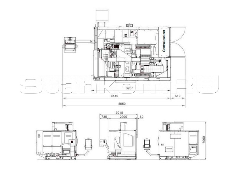

| Вес | 9150 кг |
| Габариты (Д*Ш*В) | 3015x4440x3000 мм |
