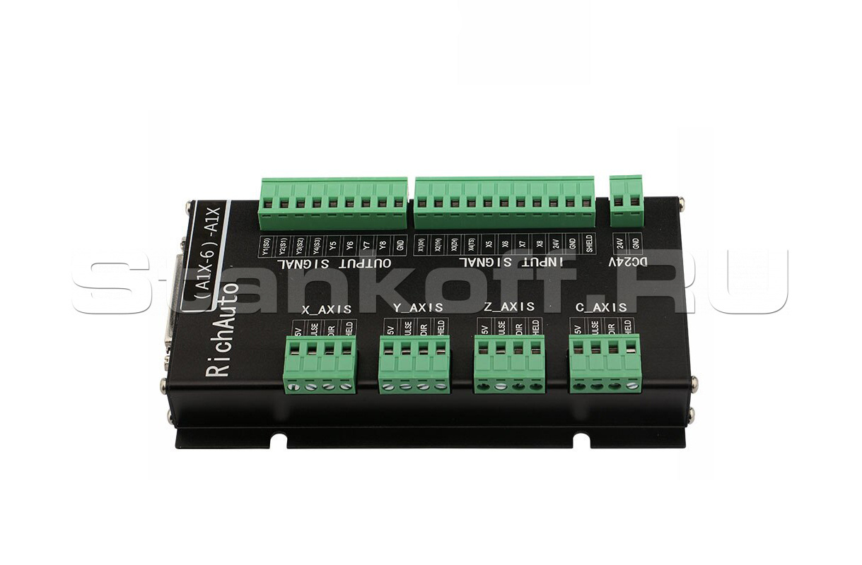

Коммуникация между основным компьютером и самим станком осуществляется при помощи интерфейсной платы. Ее можно разделить на 5 компонентов:
- Вход для 50-pin кабеля. Этот кабель и соединяет механизм привода станка с системой RichAuto A1x.
- Выходные клеммы управления. Через них осуществляется контроль над пуском и остановкой шпинделя, а так же над скоростью вращения. Разные способы подключения ведут за собой разные варианты управления. За более подробной информацией обращайтесь в раздел Помощь, «Настройка шпинделя».
- Входные клеммы управления. Входной терминал для получения информации обратной связи от станка.
- Клеммы подключения электропитания. Входной терминал для подключения питания от блока питания (DC24V 3A).
- Клеммы выхода управления двигателем. Выходной терминал для подключения кабеля управления двигателем.
