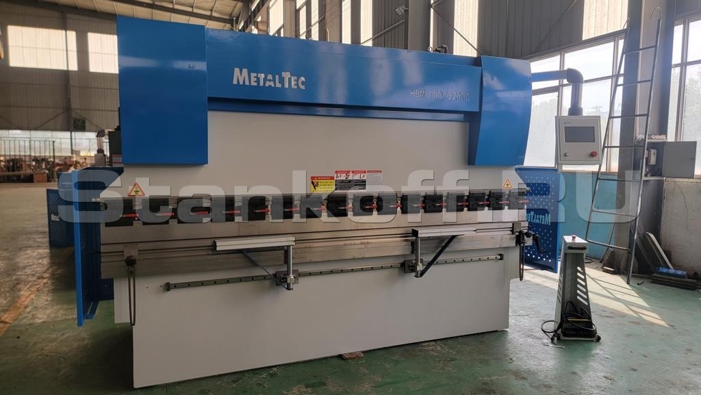

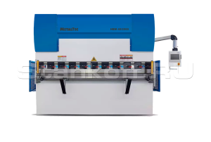

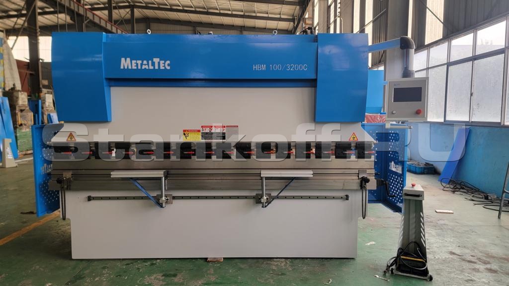

Листогибочный 2-осевой гидравлический пресс HBM 200/3200С TP10S
Листогибочный 2-осевой гидравлический пресс HBM 200/3200С TP10S Листогибочный 2-осевой гидравлический пресс HBM 200/3200С TP10S Листогибочный 2-осевой гидравлический пресс HBM 200/3200С TP10S Листогибочный 2-осевой гидравлический пресс HBM 200/3200С TP10S Листогибочный 2-осевой гидравлический пресс HBM 200/3200С TP10S Листогибочный 2-осевой гидравлический пресс HBM 200/3200С TP10S

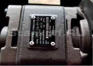

Гидравлическая помпа SUNNY (США)

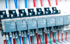

Электрокомпоненты SCHNEIDER (ФРАНЦИЯ)

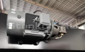

Главный двигатель SIEMENS (ГЕРМАНИЯ)

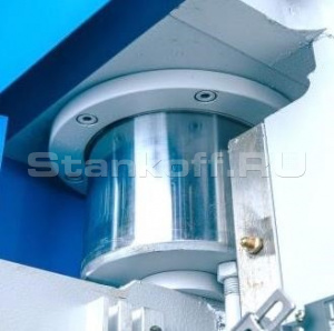

Гидравлические цилиндры

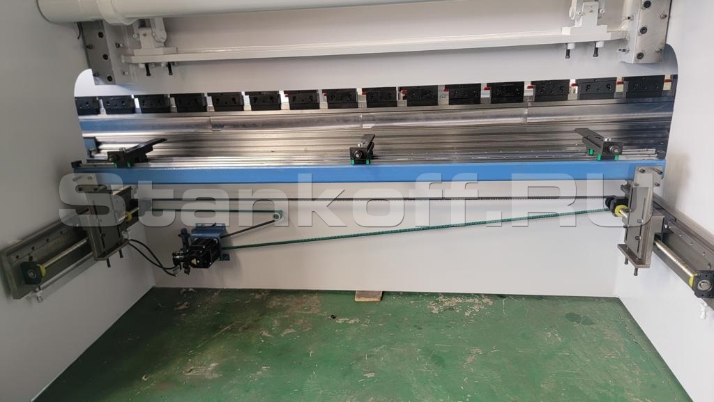

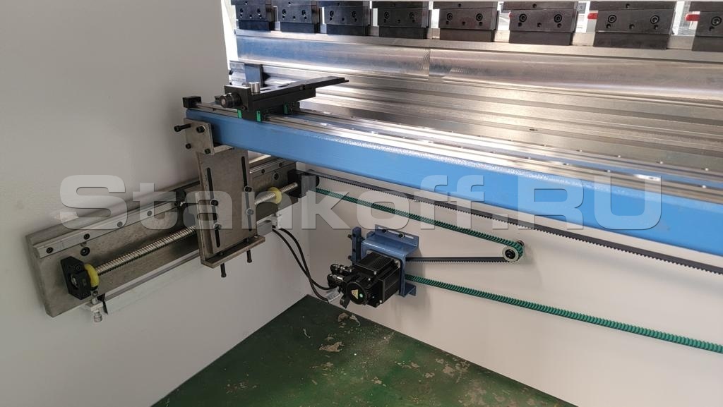

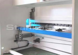

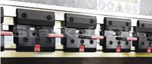

Автоматическая регулировка балки задних упоров по оси Х – относительно оператора вперед/назад, осуществляется с помощью серводвигателя. Это обеспечивает наилучшую точность и скорость перемещения. Блок задних упоров с приводом ШВП - HIWIN (Тайвань), благодаря чему достигается высочайшая точность позиционирования. Для удобства, станки начиная от 63 тонны оснащены 3 упорами, а не 2-умя как на большинстве аналогичных моделей конкурентов.

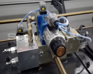

Гидравлическая система BOSCH-REXROTH (ГЕРМАНИЯ)

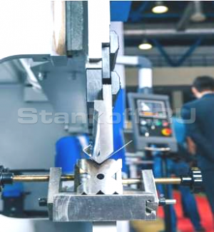

Гибочный инструмент
Гибочный инструмент
Станок укомплектован стандартным широкоуниверсальным комплектом гибочного инструмента (пуансон + матрица). Данный инструмент позволяет производить гибы с углами – от 90 и более градусов.
Матрица V образная многоручьевая, для гиба разных толщин металла. Возможно применение специализированного инструмента. Изготавливается под заказ. По запросу.

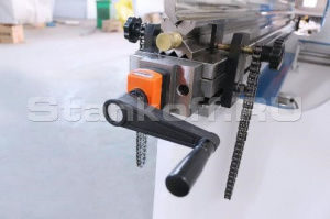

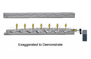

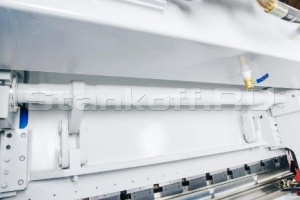

Компенсация прогиба (ручная)

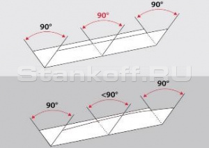

Система компенсации прогиба (Бомбирование) – механизм компенсирующий прогиб балки, а в следствии и нарушения угла гиба заготовки. Прогиб появляется в момент давления балки на лист, усилием развиваемым гидравлическими цилиндрами.
Необходимость применения систем компенсации прогиба важна, учитывая, что гибочные балки зафиксированы к станине по краям, и в процессе гиба, испытывают упругую деформацию в центральной части. В этом случае длинные детали сгибаются неравномерно. Посередине угол гиба получается меньше, чем по краям. На листогибочном гидравлическом прессе MetalTec, установлена ручная система компенсации прогиба, позволяющая предотвратить или частично/полностью компенсировать прогиб балки, тем самым получить качественный гиб с постоянным углом по всей длине.
*Станки с длиной гиба 3200 мм

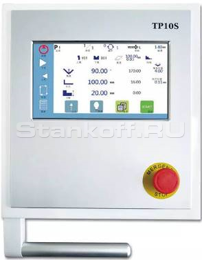

ЧПУ система управления TP10S

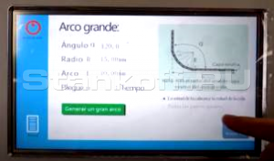

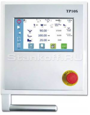

TP10S — это мощная и производительная система управления, специально разработанная для листогибочных гидравлических прессов с ЧПУ, с поддержкой управления 2 осевой обработки.
Простота, удобство и функциональность, главные преимущества, благодаря которым система управления с ЧПУ TP10S прочно занимает лидирующие позиции среди аналогов:
7-дюймовый цветной сенсорный TFT-экран и высокая контрастность.
Простые и информативные диалоговые страницы программирования, большие клавиши, простота и легкость в эксплуатации.
Более быстрая и надежная связь CAN между контроллером и приводами.
Полное программирование для эффективного массового производства с несколькими изгибами и высокая точность повторяемости.
Интерактивный дисплей и система оповещения об ошибках и авариях.
Автоматический расчет угла и длины функций изгиба. Достаточно установить угол гиба, система. автоматически рассчитает глубину опускания слайдера.
Конфигурируемое перемещение заднего упора в процессе гибки.
Удобное графическое управление инструментами контроллера.
Высокая надежность и защита от ошибок оператора.
Таблица конфигурации для настройки последовательности клапанов.
Программное ограничение хода.
  • Поддержка управления сервоприводами по 2 осям.
  • Сенсорный экран с цветным дисплеем высокой четкости.
  • Программирование угла, система автоматически рассчитывает глубину гиба.
  • Возможность гибки радиусных деталей.
  • Управление положением слайдера (верхней балки).
  • Управление положением заднего упора.
  • Установка времени удержания давления.
  • Тип таблицы или тип меню - два интерфейса программирования для удобства.
  • Доступно сохранение 16 программ, каждая программа 25 рабочих шагов.
  • Поддержка USB-копирования пользовательской программы и параметров пресс-формы.
  • Внесение параметров гибочного инструмента.

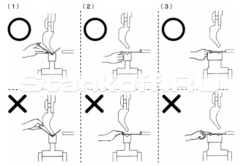

Меры безопасности при работе
