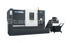

Токарный обрабатывающий центр NEXUS 55MY
Токарный обрабатывающий центр с наклонной станиной NEXUS предназначен для производства различных типов металлических изделий и разработан в сотрудничестве с японскими инженерами. Данный станок широко используется на опытных производствах и предприятиях металлообрабатывающей отрасли.

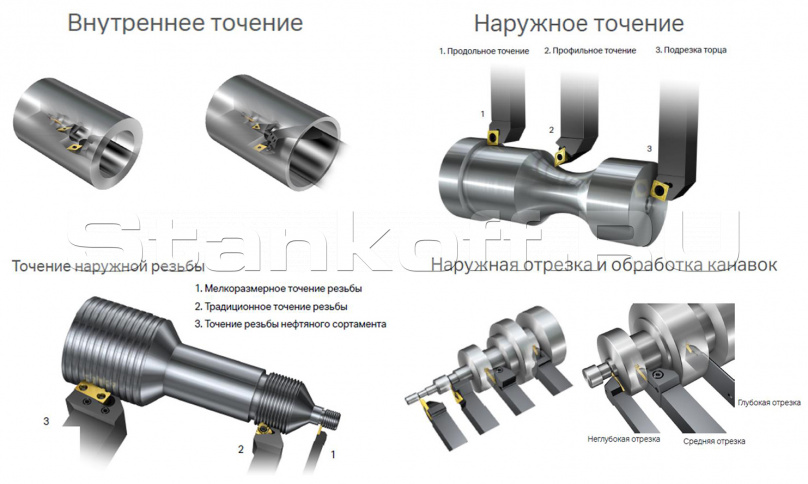

Токарный обрабатывающий центр NEXUS обладает высокой жесткостью > HRC55 и применяется для скоростной обработки внутренних и наружных поверхностей деталей с криволинейным и ступенчатым профилем, включая сверление, зенкерование, нарезание резьбы.Основные типы обработки деталей

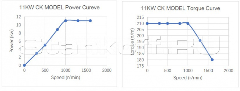

Диаграмма "Мощность-Крутящий момент"

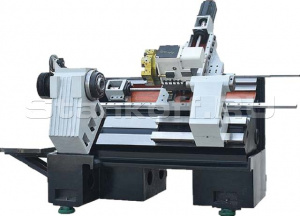

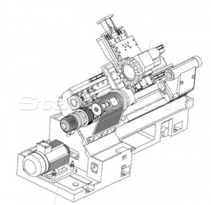

Наклонная монолитная станина из чугуна с углом наклона 45°
Отсутствие вибраций при обработке, жесткость и стабильность конструкции.Для снятия напряжения станины проходят термообработку:
• Литье и термическая обработка, снятие внутренних напряжений 4 дня;
• Искусственное старение 1 год;
• Механическая обработка: Фрезерование, шлифование и закалка 55-60 HRC;
• Шабрение: Площадь соприкосновения не менее 70 %.

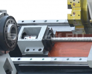

Телескопические защиты
Направляющие качения и шарико-винтовые передачи надежно защищены стальными телескопическими кожухами по осям Х и Z, что исключает попадание стружки и СОЖ на подвижные элементы станка.Данная опция не позволяет оказывать механического воздействия на направляющие, увеличивая их срок службы, сохраняя заводские параметры точности и позиционирования.
Линейные направляющие и шарико-винтовые передачи
Рельсы и каретки в нормальных условиях эксплуатации не требуют специального технического обслуживания, автоматическая система подачи смазки обеспечит долгий срок службы сохраняя высокие скоростные характеристики, точность позиционирования и плавность хода.Шарико-винтовая передача является важнейшим элементом токарного центра с ЧПУ. С помощью ШВП осуществляется движение рабочего модуля станка – суппорта с установленной револьверной головой.

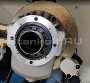

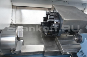

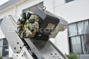

12-ми позиционный резцедержатель с приводным инструментом
Повышение производительности металлообработки за счет сокращения времени на смену инструмента.Смена вида операции происходит автоматически, благодаря закрепленной в держателе оснастке и быстрой переустановке резца в нужную позицию.

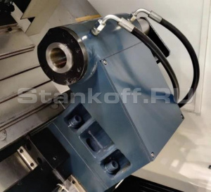

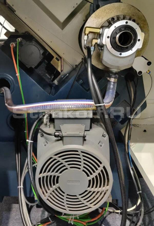

11/15 кВт электродвигатель шпинделя и гидравлическая система торможения.
Торможение в процессе работы и удержание шпинделя в неподвижном состоянии. Торможение контр током приводят к ударам в коробке передач, постоянные поломки самой схемы, подгорание контактов пускателя , и быстрый износ ремней. Гидравлическая система лишена этих недостатков, более эффективна и надежна.

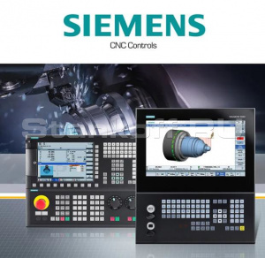

Система ЧПУ SIEMENS 828D SHOP TURN
Оптимально адаптирована к использованию в стандартных станках с поддержкой токарной и фрезерной технологииПанель оператора из магниевого литья под давлением, а также высокая степень защиты, позволяют использовать системы ЧПУ SINUMERIK 828D и в жестких условиях окружающей среды.

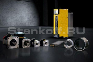

Приводная система SIEMENS
Благодаря множеству технических инноваций приводная система SIEMENS задает новые масштабы в классе приводов для компактных токарных и фрезерных станков.Минимальное время разгона и широкий диапазон частот вращения c высокой мощностью обеспечат максимальную производительность станка.

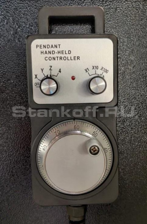

Маховик перемещения по осям
Устройство для удаленного управления процессами обработки и выполнения различных действий без обращения к стойке управления (например, для изменения положения инструмента и скорости подачи, настройки работы шпинделя, возврата на базу и т.д.)

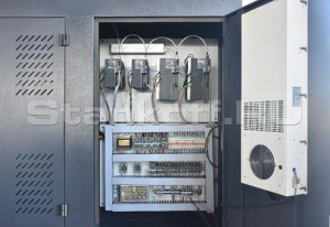

Электрический шкаф с кондиционером и компонентами SСHNEIDER
Шкаф служит для надежного хранения электрокомпонентов, которые передают и обмениваются информацией с исполнительными механизмами (серводвигателями и ЧПУ).Шкаф оборудован кондиционером, который не позволяет нагреваться драйверам, электрическим платам и контакторам в процессе работы станка.

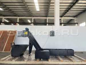

Автоматический транспортер для удаления стружки ленточного типа

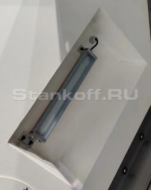

Вспомогательный источник света
Современное LED освещение в положении сверху обеспечивает полное освещение рабочего пространства станка и контроля рабочей зоны в процессе эксплуатации.

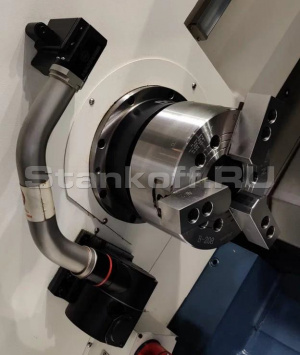

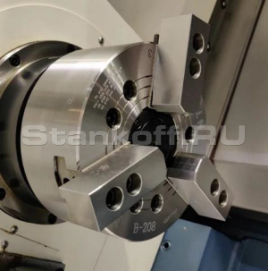

Гидравлический патрон IVY 200 мм
Предназначен для быстротечного зажима прутков и заготовок цилиндрического и иного сечения (четырехгранных, шестигранных и др.)Точность центрирования обеспечивается за счет упруго деформируемых зажимных элементов (кулачков), перемещающимися одновременно.
За счет этого обеспечивается самоцентрирование прутка или детали в патроне. Погрешность точности центрирование детали не превышает 0.05 – 0.08 мм

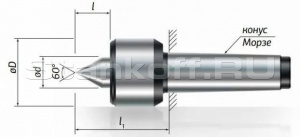

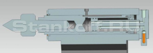

Задняя (упорная) бабка
Это узел токарного станка для фиксации (поджатия) обрабатываемых заготовок с помощью упорного или вращающегося центра. На универсальных станках также используется для установки режущего инструмента: сверл, зенкеров, разверток.Задняя бабка ни при каких условиях произвольно не сдвигается, давая правильное положение оси центра, и возможность быстрой установки по оси станка
Устойчивость и надежное положение оси задней бабки являются необходимыми условиями для получения удовлетворительных результатов при обработке в центрах и устранения возможности аварий из-за вырывания обрабатываемой детали. Это зависит от закрепления корпуса задней бабки на столе станках.
Конус Морзе МТ4.

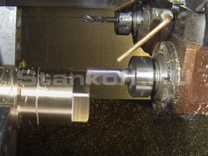

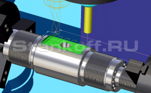

Виртуальная ось Y
Позволяет обрабатывать детали как по торцу, так и по диаметру. Возможно изготовление шестигранников и нанесение гравировки.Стандартная комплектация
