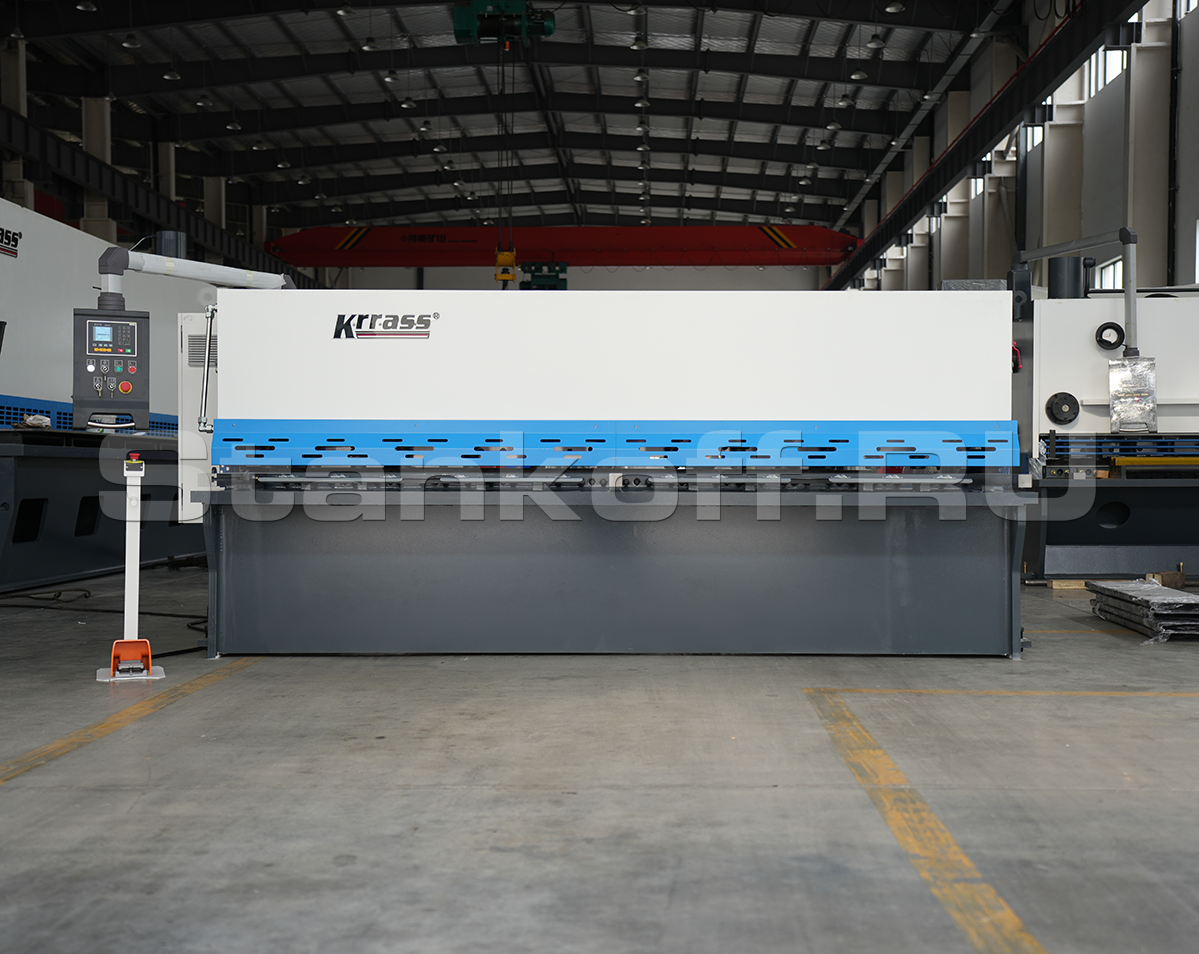

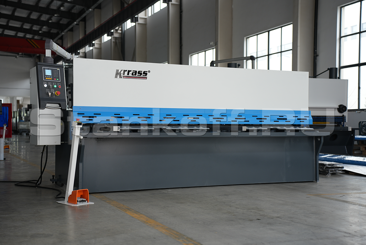

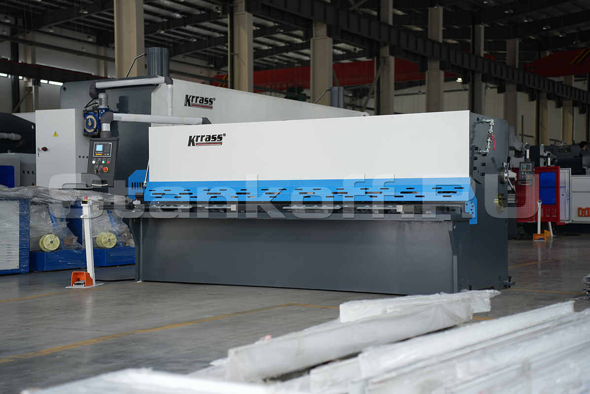

Гидравлическая гильотина QC12K-6x4000

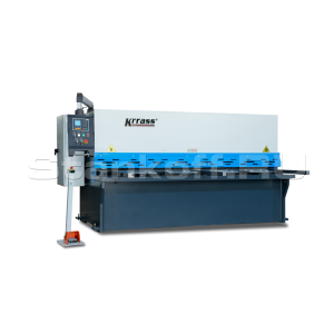

Гидравлическая гильотина QC12K-6x4000 Гидравлическая гильотина QC12K-6x4000 Гидравлическая гильотина QC12K-6x4000 Гидравлическая гильотина QC12K-6x4000 Гидравлическая гильотина QC12K-6x4000

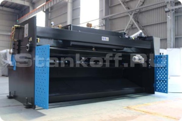

Гидравлическая гильотина QC12K-6x4000 с маятниковым ножом представляют собой высокотехнологичное решение для эффективной резки листового металла. Благодаря усовершенствованной конструкции с уменьшенным углом реза, оборудование обеспечивает высокую точность, минимальное кручение заготовки и чистую линию реза даже при работе с тонкими листами. Благодаря усиленной станине и качественным компонентам превосходит конкурентные решения по прочности, долговечности и стабильности.

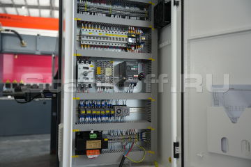

Электрооборудование Schneider Electric (Франция)

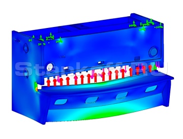

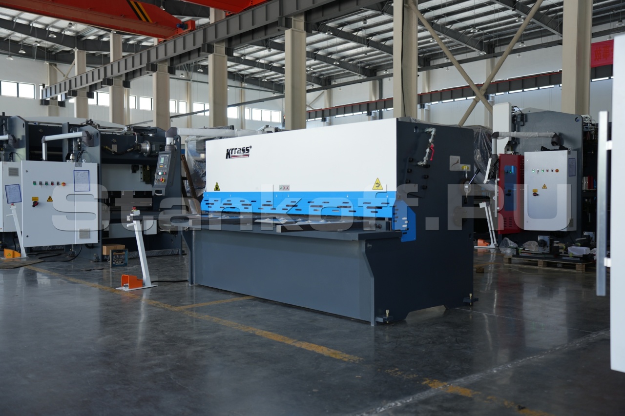

Сварная станина
Сварная станина
Сварка станины выполняется с применением сварочного оборудования и промышленных роботов. После сварки проводится снятие внутренних напряжений методом вибрационного упрочнения.
Затем станина обрабатывается на 5-осевых обрабатывающих центрах с ЧПУ для обеспечения высокой точности. Все опорные поверхности и монтажные отверстия подвергаются точной механической обработке.
Благодаря этим технологическим операциям сохраняется высокая геометрическая точность станины на протяжении всего срока службы оборудования.

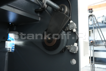

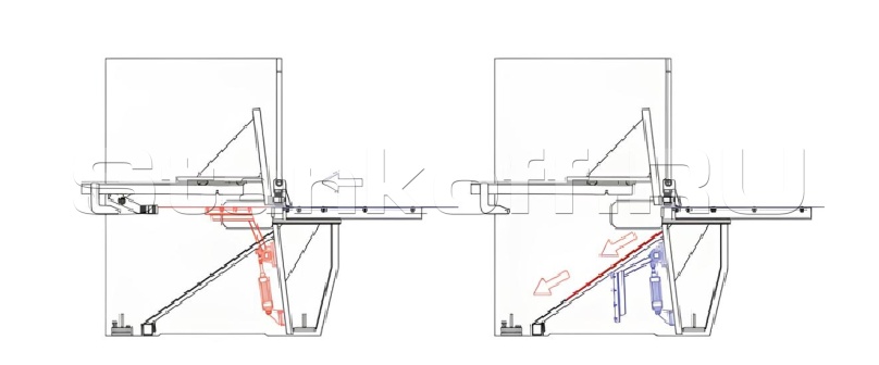

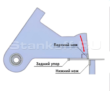

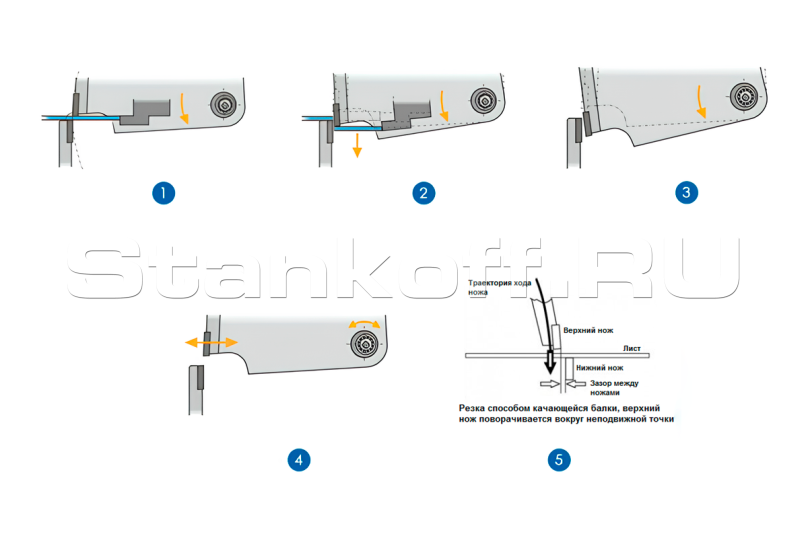

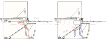

Маятниковый рез
Маятниковый рез
Маятниковый рез

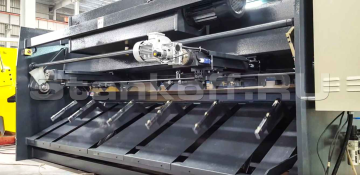

Рез осуществляется с помощью верхней ножевой балки, которая является сварной стальной конструкцией с высокой жесткостью и использует эксцентриковую втулку в качестве точки опоры. Верхний нож совершает поворотное движение (маятниковый ход, Swing Beam) относительно неподвижной точки, приводимый в действие гидроцилиндрами через роликовые направляющие. Криволинейная опорная поверхность балки обеспечивает равномерный зазор между верхним и нижним ножом, а оптимизированный угол реза минимизирует деформацию изделия. Зазор между ножами регулируется быстро и просто, что облегчает эксплуатацию и техническое обслуживание. Такая конструкция позволяет выполнять ровный и точный рез на максимальной длине станка, снижает усилие реза, повышает качество среза и долговечность оборудования.
Позволяет избежать таких дефектов, как:
• Эффект кручения
• Потеря прямолинейности
• Изгиб заготовки
• Повреждение или некачественная кромка реза

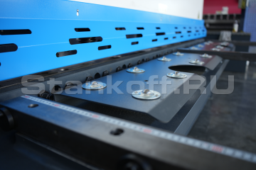

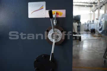

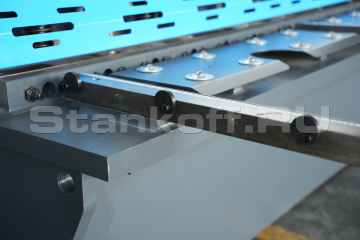

Ручная настройка зазора лезвий ножа
Механизм установки зазора между ножами в гидравлических гильотинах играет ключевую роль в обеспечении качественного и точного реза. Он позволяет оперативно настроить требуемый зазор, что критично для оптимальных режимов резания и долговечности инструмента.

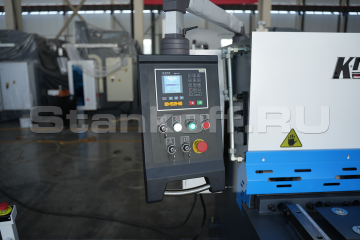

ЧПУ Estun E21
ЧПУ Estun E21
• Широкий, яркий цветной дисплей, удобное программирование
• Простые страницы управления
• Яркий ЖК-экран
• Управление передним/задним упором
• Функция отката
• Ограничение хода
• Ручное перемещение по всем осям
• Измерение толщины листа
• Контекстная помощь и всплывающие предупреждения
• Полное программирование деталей за считанные секунды

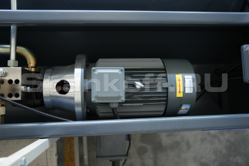

Главный электродвигатель Siemens
Двигатели Siemens являются приоритетным выбором для промышленных станков, где требуется максимальная надёжность, соответствие европейским стандартам и долгосрочная эксплуатация без отказов.

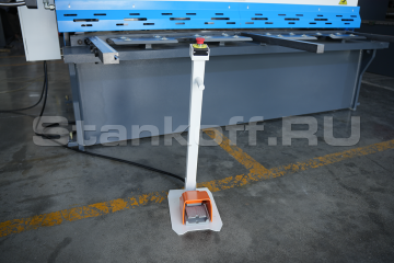

Ножная педаль
Ножная педаль
Педаль служит для управления гильотиной и оснащена защитным кожухом, который предотвращает случайное срабатывание вследствие падающих предметов или неосторожного контакта ногой.

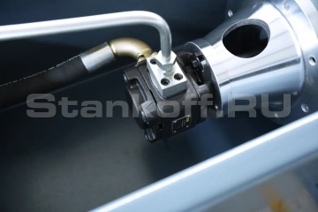

Гидронасос SUNNY
Гидронасос SUNNY
Обеспечивает циркуляцию и давление масла в гидросистеме, необходимой для работы всех исполнительных механизмов.

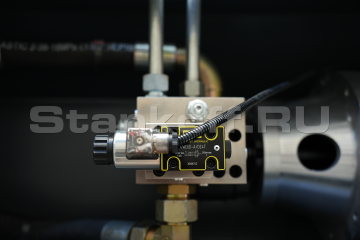

Гидравлический клапан FIRST
Управление направлением потока масла.

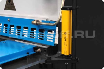

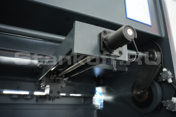

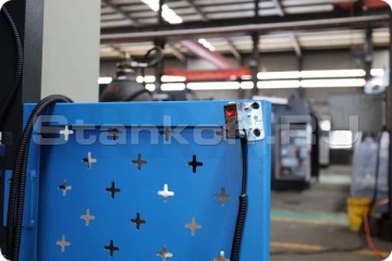

Лазерная защита рук
Лазерная защита рук

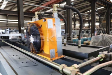

Масляный охладитель
Масляный охладитель
Охлаждение гидравлического масла.

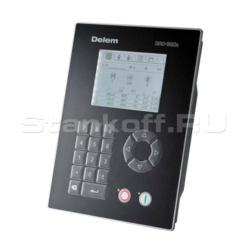

ЧПУ DAC-360S
ЧПУ DAC-360S
ЧПУ DAC-360s – это компактная и универсальная система управления, которая обеспечивает полный контроль параметров резки листового металла. Она автоматически рассчитывает и регулирует: угол и зазор реза, ход ножа, усилие зажима и реза, положение заднего/переднего упора. Система поддерживает работу с различными типами приводов (серво, AC, инвертор), оснащена удобным интерфейсом с ярким LCD-дисплеем и программной памятью до 100 программ (по 25 шагов каждая).
ЧПУ DAC-360s оснащено 4,7” монохромным LCD-дисплеем, имеет встроенную память на 100 программ с возможностью до 25 шагов в каждой программе. Это позволяет оператору заранее хранить и быстро вызывать типовые циклы резки, что значительно ускоряет работу и снижает вероятность ошибок.

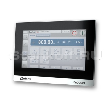

ЧПУ DAC-362T
ЧПУ DAC-362T
DAC-362T — это современная сенсорная система управления гидравлическими ножницами, поддерживающая до трёх осей заднего упора. Она автоматически рассчитывает угол реза и зазор в зависимости от материала и толщины, оптимизирует длину хода для повышения производительности, обеспечивает контроль силы зажима и резки, а также измерение толщины листа. Система поддерживает серводвигатели, двухскоростные АС-моторы и управление через инвертор. Удобный сенсорный экран с числовым программированием и понятными иконками делает работу простой и интуитивной. Дополнительно доступны функции возврата в исходное положение, поддержка листа и ручное управление всеми осями.
Макс. толщина реза <450 Н/мм², мм 6
Макс. толщина реза <700 Н/мм², мм 4
Макс. длина реза, мм 4000
Глубина зева, мм 145
Угол реза, ° 1°30′
Длина ножей, мм 4100
Производительность, рез/мин 8–10
Ход заднего упора, мм 600
Скорость заднего упора, мм/с 180
Кол-во передних упоров, шт 4
Длина передних упоров, мм 800
Мощность двигателя, кВт 7,5
Объём гидробака, л 290
Габаритные параметры
Длина, мм 4620
Ширина, мм 1750
Высота, мм 1700
Вес, кг 8000
