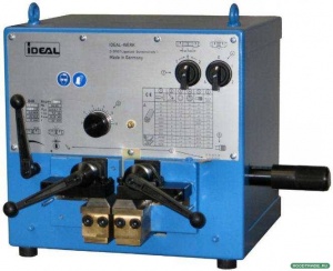

Контактная сварка – термомеханический процесс образования неразъемного соединения металлов. Неразъемное сварочное соединение, как известно, образуется вследствие возникновения межатомных связей в месте контакта соединяемых деталей. В случае контактной сварки эти связи образуются в результате локального нагрева свариваемых деталей электрическим током, протекающим в зоне соединения, и пластической деформации,
развивающейся под действием сжимающего усилия. Межатомные связи при этом возникают либо в твердой фазе, либо в жидкой (при оплавлении металла в зоне контакта) и сохраняются после охлаждения и кристаллизации. Это утверждение носит несколько условный характер, потому что, строго говоря, часто в зоне образования металлических связей в той или иной степени присутствуют и твердая и жидкая фаза. Стыковая сварка – способ контактной сварки, когда детали соединяются в процессе совместной пластической деформации нагретых электрическим током торцов деталей при осадке по всей площади сечения сварного шва.

    Не плохо, сам работаю на "идеале" - машина что надо!
