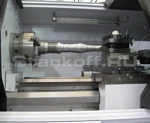

Наружное (проходное) точнение

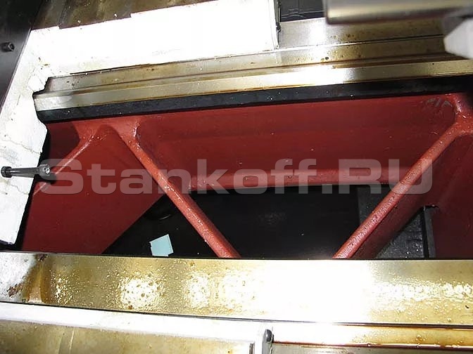

Литая станина
Литая станина

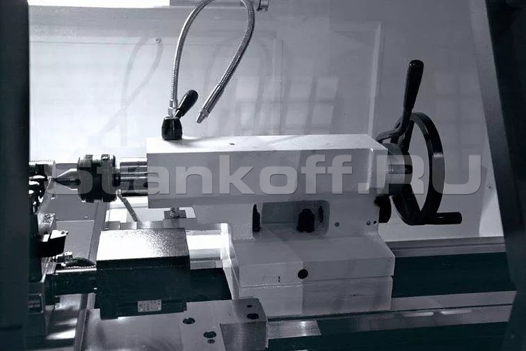

Механическая задняя бабка

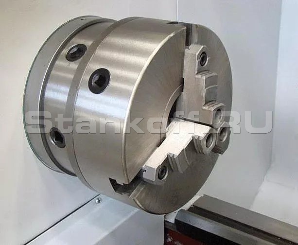

Самоцентрирующие токарные патроны выполняются из стали и чугуна. Патроны предназначены для зажима деталей на станках токарной группы. 3-х кулачковые самоцентрирующиеся токарные патроны, имеют диаметр в диапазоне 80 - 400 мм.

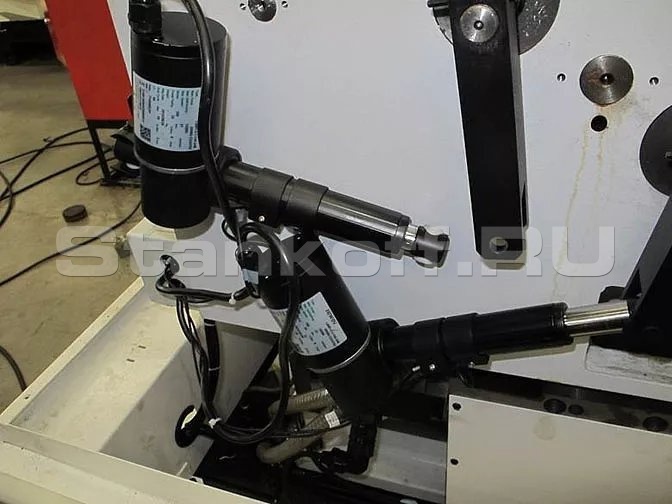

Гидравлический патрон

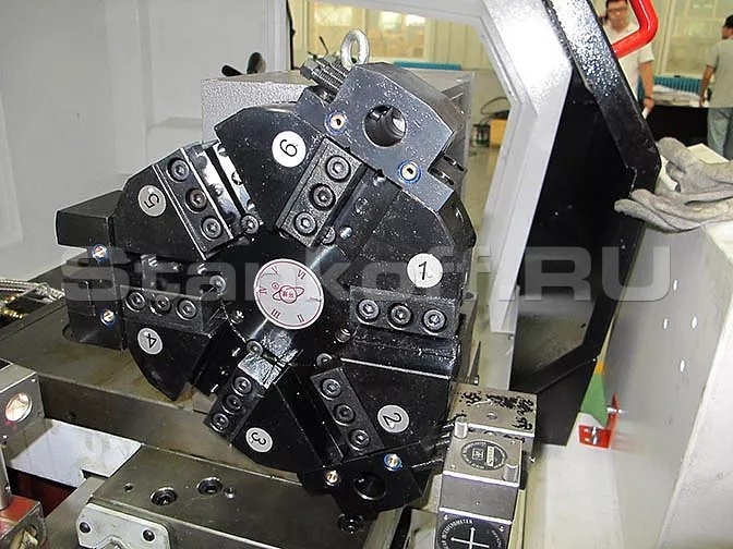

Увеличенное количество инструментов, что влияет на производительность и позволяет изготавливать более сложные детали. Смена инструмента происходит за 1-2 сек.

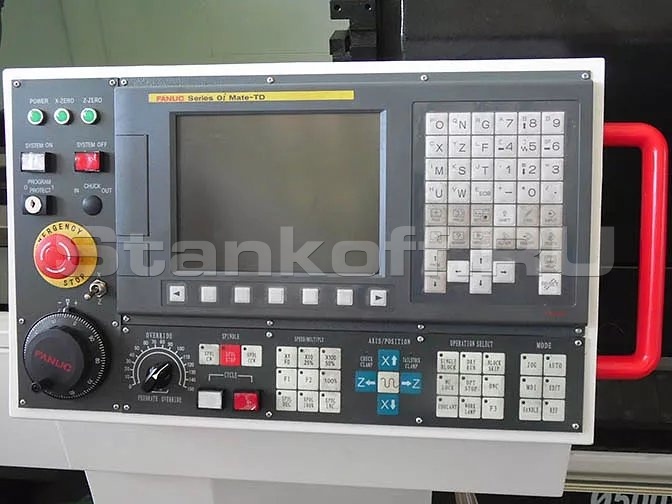

  • Система ЧПУ Fanuc (Япония)

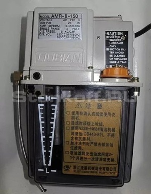

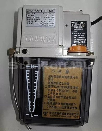

  • Автоматическая система смазки направляющих и ШВП

Станина цельнолитая станина (чугун)
