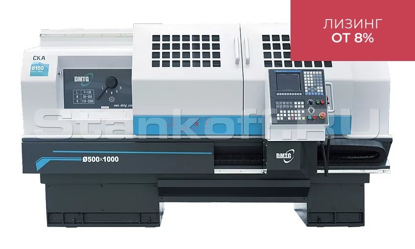

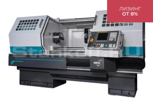

Токарный станок с ЧПУ DMTG CKE 6150Z/1000

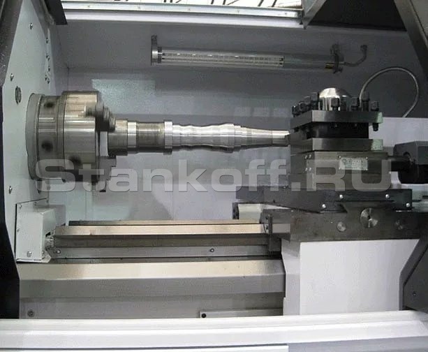

Схема обработки
										Осевое сверление
										Развёртывание
										Наружное (проходное) точнение
										Точение канавки
				Точение фаски
				Точение конуса
				Точение торца
				Резьбонарезание
				Расточка

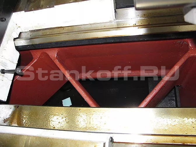

											Литая станина

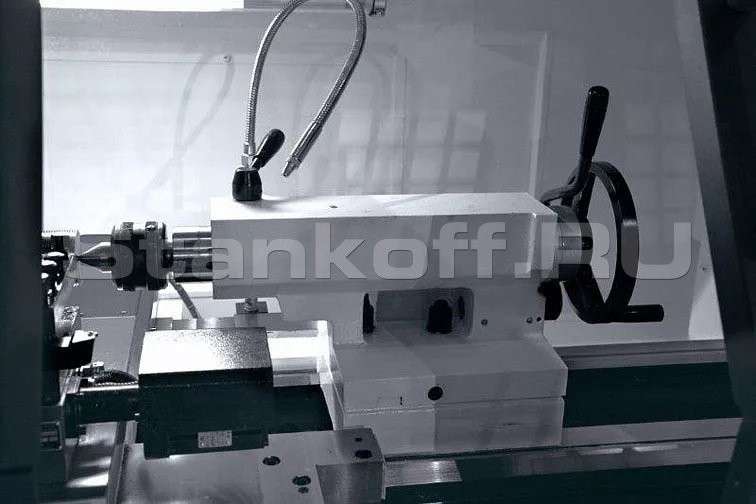

											Механическая задняя бабка

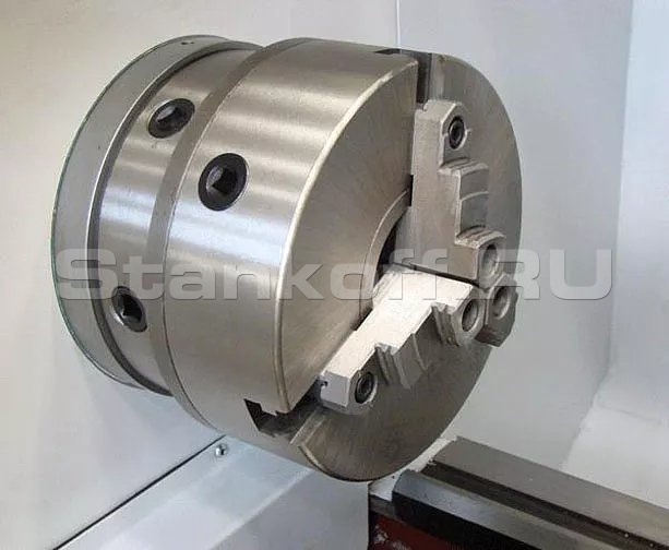

Самоцентрирующие токарные патроны выполняются из стали и чугуна. Патроны предназначены для зажима деталей на станках токарной группы. 3-х кулачковые самоцентрирующиеся токарные патроны, имеют диаметр в диапазоне 80 - 400 мм.Дополнительные опции

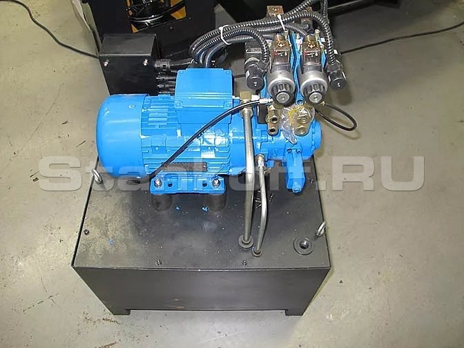

											Гидравлический патрон

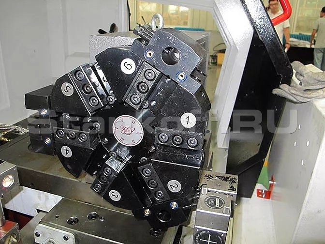

Увеличенное количество инструментов, что влияет на производительность и позволяет изготавливать более сложные детали. Смена инструмента происходит за 1-2 сек.Стандартная комплектация
- 3-кулачковый механический патрон

- 6-позиционная револьверная голова

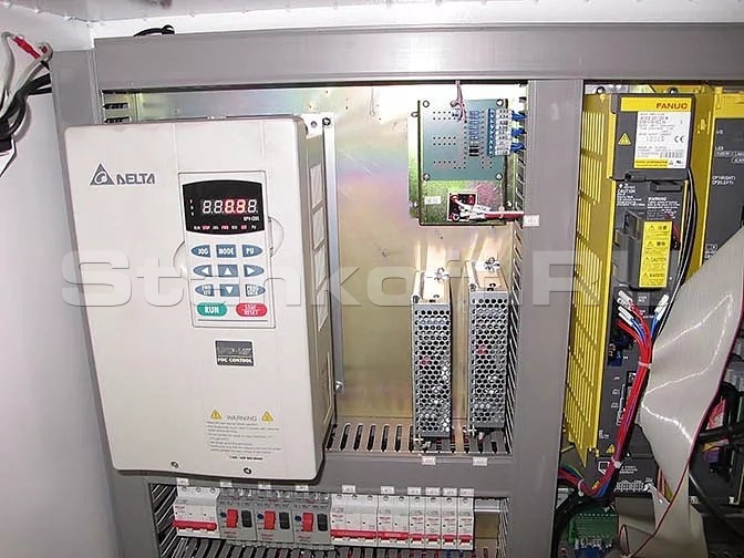

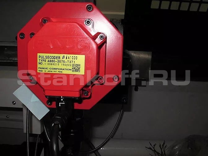

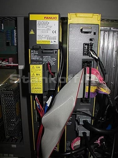

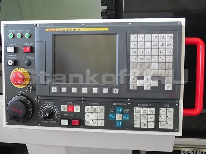

- Система ЧПУ Fanuc (Япония)

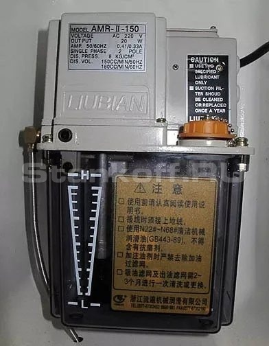

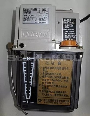

- Автоматическая система смазки направляющих и ШВП

- Передача информации через порт RS-232
| Параметры обработки | |
| Макс. диаметр обработки над станиной, мм | 500 |
| Макс. диаметр обработки над суппортом, мм | 280 |
| Макс. длина обработки, мм | 1000 |
| Макс. диаметр прутка, мм | 72 |

| Диаметр патрона, мм | 250 |
| Исполнение патрона | механика, гидравлика |

| Система ЧПУ | FANUC / Simens 808D |

| Станина | цельнолитая станина (чугун) |

| Задняя бабка | |
| Исполнение | механика (гидравлика - опция) |
| Конус пиноли задней бабки | MK5 |
| Выдвижение пиноли задней бабки, мм | 150 |
| Диаметр пиноли задней бабки, мм | 75 |

| Количество инструментов, шт. | 6 (8 - опция) |
| Размер сечения державки резца, мм | 25 х 25 |
| Размер сечения державки расточного инструмента, мм | Ø 40 |
