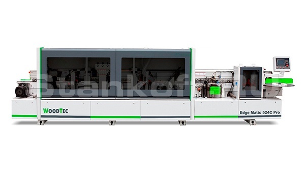

Станок для облицовывания кромок мебельных деталей WoodTec EdgeMatic 624С PRO
Предназначен для высокоскоростного облицовывания прямолинейных кромок мебельных щитов и заготовок натуральным полосовым и синтетическим рулонным материалом с автоматической перенастройкой на толщину кромки до 3 мм.

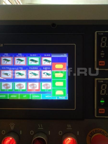

Панель управления
Управление осуществляется с помощью пульта с монитором «Touch Screen». Экран дисплея отображает настройки и рабочие параметры: температуру клея, индикацию работы узлов станка. Простое и понятное включение всех узлов. В случае неисправности на дисплее появляется описание неисправности. При необходимости настройки можно перепрограммировать и перенастроить узлы чистового снятия свесов и радиусной цикли, включение в работу которых управляется с этого пульта.Блокировка подачи

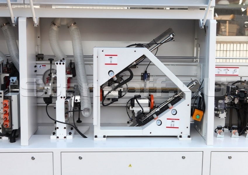

Оснащен пневматическими шторками, защищающими клеенаносящий вал от грязи и пыли. Шторки автоматически открываются при подаче заготовки, обеспечивая лучшее качество приклеивания кромки.Зона прижима
Оснащена главным прижимным роликом с приводом и тремя дожимными роликами позволяет прижать любую рулонную кромку и полосовой материал - рейку. С помощью цифрового счетчика регулируется ход прижима на толщину кромочного материала. Усилие пресс-группы задается пневматически, что позволяет качественно приклеить кромочный материал к детали. Если регулировка пресс группы осуществляется механически с помощью пружины, то одного усилия на пресс валах добиться не удастся, что приводит к частичному отклеиванию кромки.Торцовочный узел

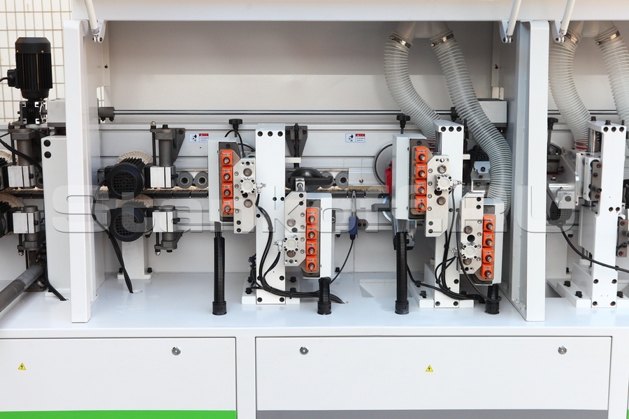

Черновой фрезерный узел:Данный узел представляет собой классический фрезерный агрегат с прямыми ножами на фрезах. Главная задача этого узла – снять основной объем свесов кромки и снизить тем самым нагрузку на второй узел снятия свесов с радиусными ножами на фрезе

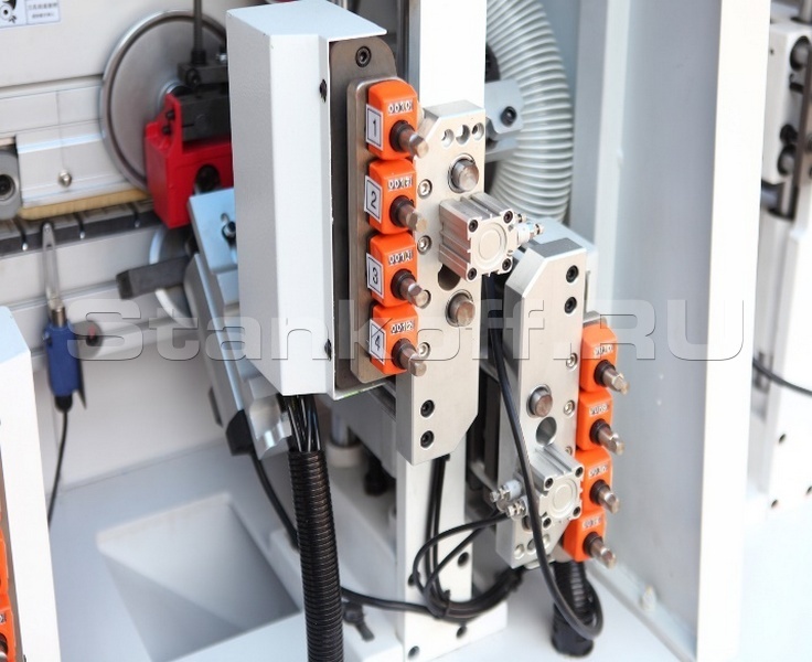

Чистовой фрезерный узел:
Основная задача этого узла – сформировать радиус скругления на кромке по всей длине детали. На левом фото видны четыре механических индикатора настройки на толщину кромки, за каждым из них по одному пневмоцилиндру, управляемому с пульта для перемещения и настройки узла на необходимую толщину кромки. На фото видны настройки на толщины 0,45; 1,00; 1,50 и 2,00 мм кромки.
На фрезе ножи с радиусом скругления 1,56 мм. Возможны к установке любые фрезы отечественных и европейских производителей. Система допусков-посадок отечественная, метрическая.
Узел радиусной цикли
Узел радиусного циклевания работает в паре с узлом чистового снятия свесов и управляется одними и теми же кнопками на пульте управления. Это обусловлено тем, чтобы оператор даже случайно не мог выставить разные настройки на толщину кромки на узле циклевания и на узле снятия свесов.Техническое решение аналогичное: один пневмоцилиндр на подачу или уборку узла в/из зоны обработки и по 4 дополнительных на настройку на толщину кромки.
Также установлены механические индикаторы настройки на толщину кромочного материала.

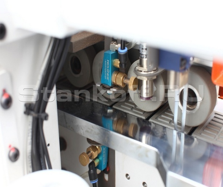

2 полировальных узла
Полировальный узел служит для очистки обработанной части кромки, придания ей естественного цвета и блеска. Удобная регулировка позволяет настроить на любой угол полировальные круги относительно обработанной кромки детали. В данной модели установлено два узла полировки.Подъем прижимной балки
