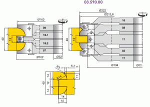

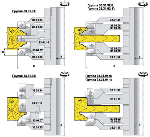

Комплект фрез для профилирования стояков и перемычек дверных полотен с радиусными кромками R3 (33.31.XX)
| №  компл.  |
      Назначение фрезы  |
      Обознач.  фрезы  |
      D мм  |
      d мм  |
      B  мм  |
      Ножи Z, V | |||
| Обознач. | Кол. | Обознач. | Кол. | ||||||
| 33.31.91 | Радиус R3 калевки верхней | 33.01.34 | 168 | 30-50 | 12 | 03.01.34.01 | 3 | ||
| Профиль калевки верхний | 33.01.09 | 160 | 30-50 | 20 | 03.01.09.01 | 3 | |||
| Паз под филенку | 33.01.10 | 164 | 30-50 | 8-14 | TS7.5 | 3+3 | TS14.20 | 3+3 | |
| Профиль калевки нижний | 33.01.07 | 160 | 30-50 | 20 | 03.01.07.01 | 3 | |||
| Радиус R3 калевки нижней | 33.01.35 | 168 | 30-50 | 12 | 03.01.35.01 | 3 | |||
| 33.31.92 | Радиус R3 контрпрофиля верхнего | 33.01.36 | 204 | 30-50 | 12 | 03.01.34.01 | 3 | ||
| Контрпрофиль верхний | 33.01.08 | 222 | 30-50 | 20 | 03.01.08.01 | 3 | TS14.20 | 3 | |
| Контрпрофиль нижний | 33.01.02 | 222 | 30-50 | 20 | 03.01.02.01 | 3 | TS14.20 | 3 | |
| Радиус R3 контрпрофиля нижнего | 33.01.37 | 204 | 30-50 | 12 | 03.01.35.01 | 3 | |||
| 33.31.93 | Радиус R3 калевки верхней | 33.01.34 | 168 | 30-50 | 12 | 03.01.34.01 | 3 | ||
| Четверть под стекло | 33.01.19 | 160 | 30-50 | 50 | TS50 | 3 | TS14.20 | 3 | |
| 33.31.94 | Радиус R3 контрпрофиля верхнего | 33.01.36 | 204 | 30-50 | 12 | 03.01.34.01 | 3 | ||
| Четверть под шип | 33.01.18 | 196 | 30-50 | 30 | TS30 | 3 | TS14.20 | 3 | |
