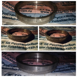

Применяется в фартуках станков 1М65,1Н65,165,ДИП500 для регулировки вращения ходового вала станка.
