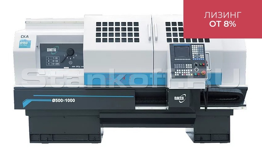

Токарный станок с ЧПУ по металлу DMTG CKE 6136Z/750

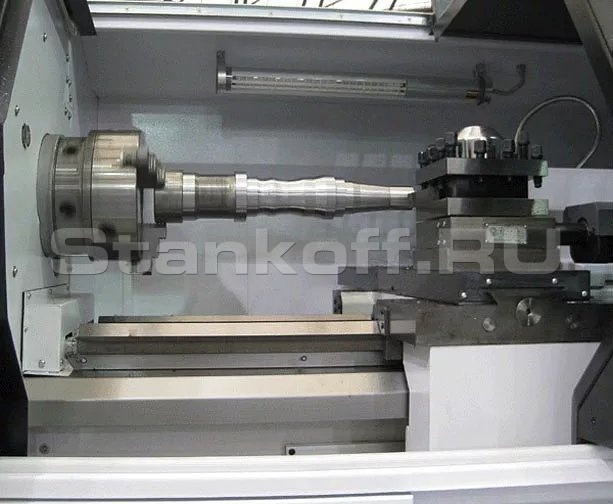

Схема обработки
Осевое сверление
Развёртывание
Наружное (проходное) точнение
Точение канавки
Точение фаски
Точение конуса
Точение торца
Резьбонарезание
Расточка
Накатка профиля

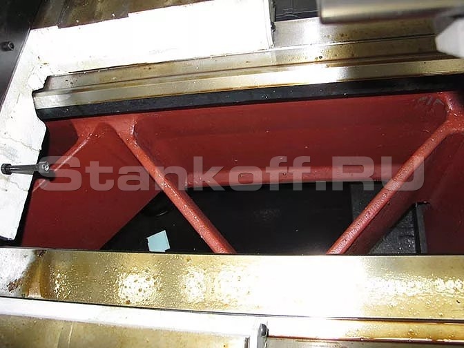

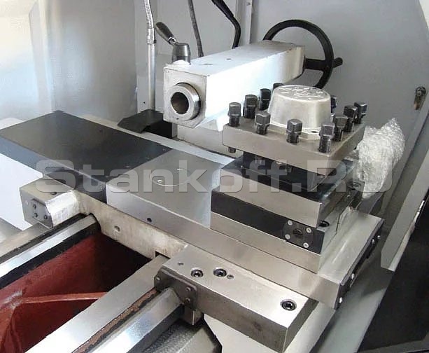

Литая станина
Бесступенчатая регулировка
Шпиндельный узел

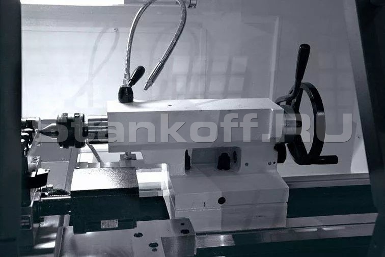

Механическая задняя бабка

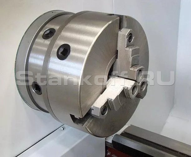

Самоцентрирующие токарные патроны выполняются из стали и чугуна. Патроны предназначены для зажима деталей на станках токарной группы. 3-х кулачковые самоцентрирующиеся токарные патроны, имеют диаметр в диапазоне 80 - 400 мм.Дополнительные опции

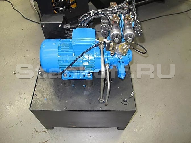

Гидравлический патрон

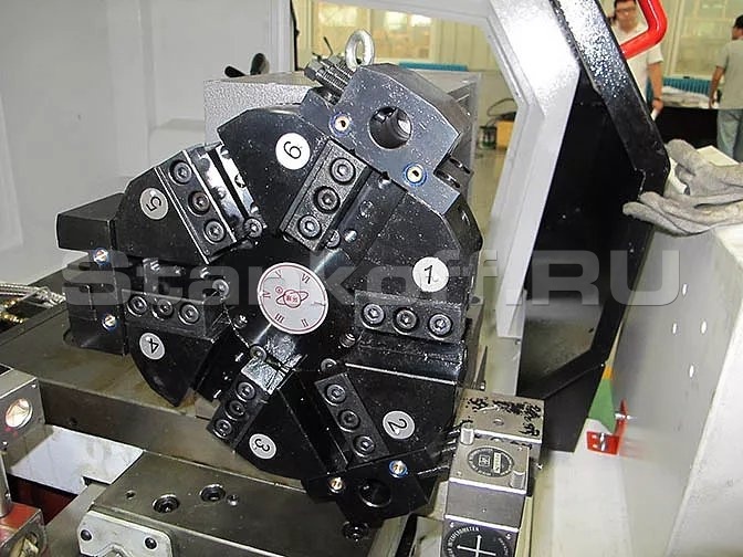

Увеличенное количество инструментов, что влияет на производительность и позволяет изготавливать более сложные детали. Смена инструмента происходит за 1-2 сек.Стандартная комплектация
- 3-кулачковый механический патрон
- Механическая задняя бабка
- 6-позиционная револьверная голова
- Местное освещение рабочей зоны

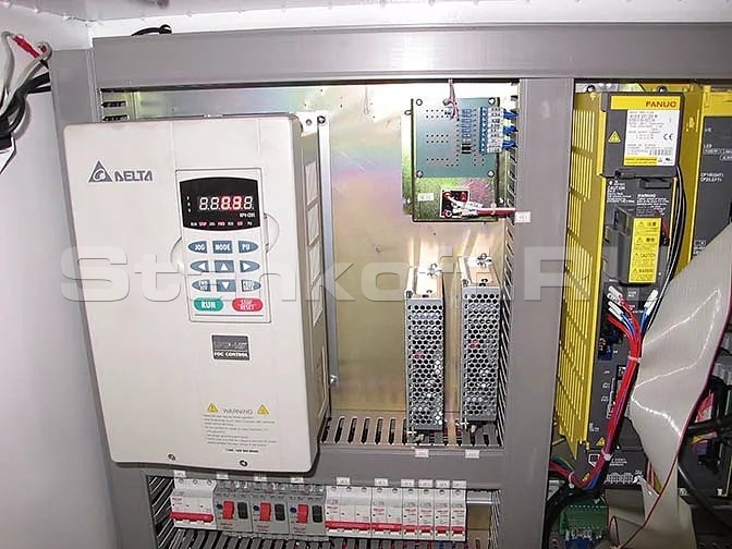

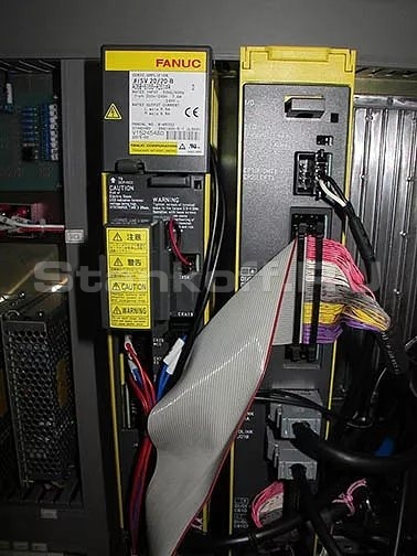

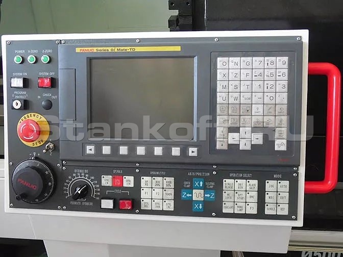

- Система ЧПУ Fanuc (Япония)

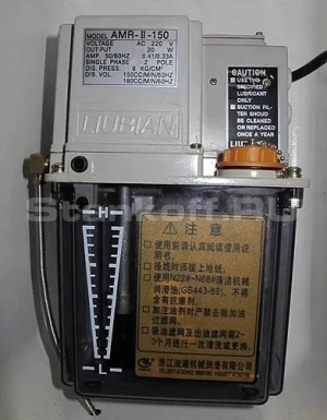

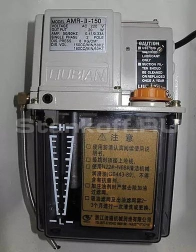

- Автоматическая система смазки направляющих и ШВП

| Диаметр патрона, мм | 200 |
| Исполнение патрона | механика, гидравлика |
| Тип фланца шпинделя | А2-6 |

| Система ЧПУ | FANUC / Simens 808D |

| Станина | цельнолитая станина (чугун) |

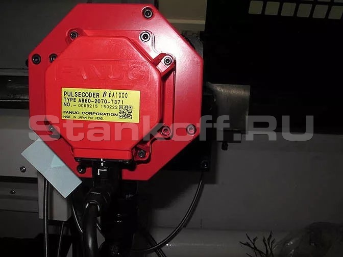

| Точность позиционирования по осям X / Z, мм | 0,005 / 0,005 |
| Повторяемость по осям X / Z, мм | 0,003 / 0,003 |
| Задняя бабка | |
| Исполнение | механика (гидравлика - опция) |
| Конус пиноли задней бабки | MK5 |
| Выдвижение пиноли задней бабки, мм | 130 |
| Диаметр пиноли задней бабки, мм | 63 |

| Количество инструментов, шт. | 6 (8 - опция) |
| Размер сечения державки резца, мм | 20 х 20 |
| Размер сечения державки расточного инструмента, мм | Ø 40 |
