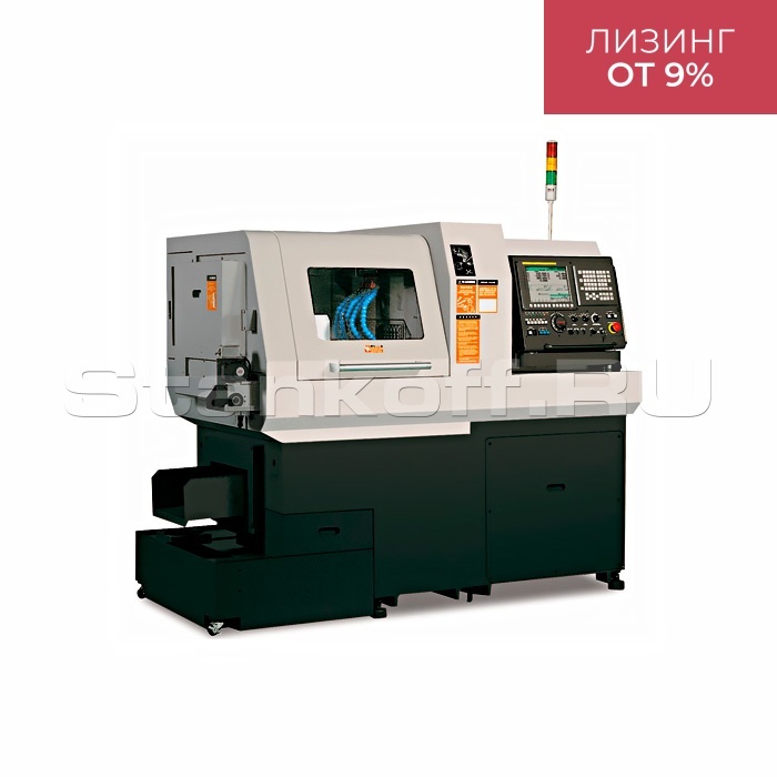

Автомат продольного точения SA32B
Автомат продольного точения SA32B – решение для высокой производительности и полной автоматизации прецизионной обработки SA32B — это высокоточный автомат продольного точения, оптимизированный для обработки прутков диаметром до 32 мм. Он идеально подходит для массового и среднесерийного производства деталей из любой сложности материалов — от алюминия до жаропрочных сплавов.
- Полный цикл обработки за один установ: наличие противошпинделя позволяет завершать деталь без дополнительных операций на других станках — вы экономите время и снижаете производственные издержки.
- Одновременная обработка с двух сторон: оси X2 и Z2, а также приводные инструменты с обеих сторон обеспечивают высокую производительность и сокращение времени цикла.
- Высокая точность и стабильность: индексация оси C (0,001°) и жесткая конструкция позволяют изготавливать детали с высокой степенью повторяемости.

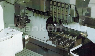

- Универсальность обработки: до 20 инструментальных позиций, включая приводные, осевые, радиальные и Y-ось, позволяют обрабатывать фасонные элементы, отверстия, резьбы и пазы — всё на одном станке.
- Современная ЧПУ Fanuc 0i-TF Plus с удобным интерфейсом и поддержкой широких опций автоматизации и мониторинга.
- Минимальное участие оператора: встроенные системы выгрузки деталей, подачи прутка и мониторинга расхода СОЖ делают SA32B практически полностью автономным.
- Станок отличается высокой жёсткостью и точностью благодаря монолитной станине из сплава Mechanite с системой виброгашения, линейным направляющим класса P7, прецизионным ШВП и датчикам позиционирования японского и немецкого производства.

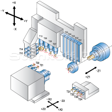

Схема расположения инструментов
* позиции Т33, Т34 стационарные (опционально – приводные)

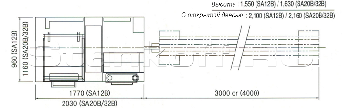

Рабочее расположение оборудования

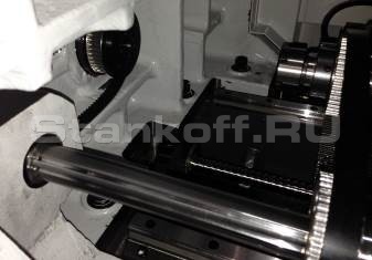

Вращающаяся направляющая втулка
Является компонентом вращающейся люнетной цанги, которая обеспечивает дополнительную точку опоры для повышения жесткости при обработке.В автоматах продольного точения главный шпиндель является подвижным узлом, перемещающимся по оси Z1. Главный шпиндель производит закрепление прутковой заготовки в цанговом патроне и осуществляет ее подачу в рабочую зону, проходя через люнетную цангу.
Такая конструкция является главной особенностью станков данного типа и позволяет производить обработку длинных деталей с высокой точностью и жесткостью.
Люнетная цанга приводится в движение с помощью ременной передачи от главного шпинделя, синхронизируя вращение через редуктор 1:1.

- Блок приводных инструментов для радиальной обработки на 4 позиции;
- Блок инструментов оси Y на 5 позиций;
- Блок приводных инструментов для обработки в главном шпинделе на 2 позиции;
- Блок инструментов для обработки в противошпинделе на 4 позиции (в стандарте 4 фиксированные, опционально – приводные 2–3 позиции);

| Габариты (Д×Ш×В), мм | 2270×1480×1630 |
